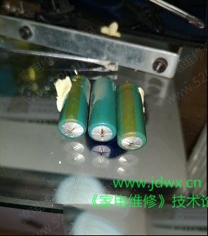

摘要: 收到同行送来的故障机壹台飞利浦42PFL7422/93液晶电视,故障表现为不能开机,通电吱吱响。根据经验和分析,应该是24V电源滤波电容C951、C95、2C953电容失效,ZD902、ZD904有击穿。直接拆机,C951、C95、2C953电容顶部突 ...
    收到同行送来的故障机壹台飞利浦42PFL7422/93液晶电视,故障表现为不能开机,通电吱吱响。根据经验和分析,应该是24V电源滤波电容C951、C95、2C953电容失效,ZD902、ZD904有击穿。直接拆机,C951、C95、2C953电容顶部突起,有漏液;测ZD902、ZD904正反向电阻40欧姆。测24V输出无短路,更换3个滤波电容和两个瞬态抑制二极管。加电测12V正常,开机测24V正常,屏幕点亮,试机一切正常。
