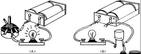

  我们将图3-1电路中的开关换为1个470欧姆的电位器(如图3一2(A))。旋转电位器的转柄,小灯泡的亮度要随着电阻值的大小而改变。电阻值越大,小灯泡越暗。这说明电阻器在电路中可以控制电流的强弱。我们可以参考这个电路制成一个可以调光的玩具小台灯。
图3-2 电阻器和电容器在电路中的作用

  我们用电容器代替图3-1电路中的开关(如图3-2(B))。接通电路时,我们看到小灯泡闪亮一下后就不再亮了。这是因为电容器在充电的瞬间,电路中有电流。而充电过程很快结束了,电容器充满电荷后,电流消失了。电容器容量越小,充电所用时间越短暂,可见直流电是不能通过电容器的。若将电源改为交流电源,小灯泡将持续发光,若交流电频率可以变化,那么在相同的电压下,高频率交流电较低频率交流电更易于通过同一个电容器而使小灯泡更亮些。这些实验可以说明电容器在电路中,可以起“隔直流,通交流”,“通高频、阻低频”的作用。

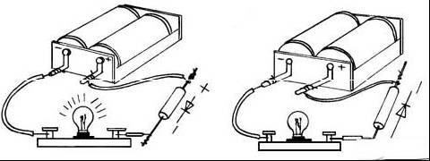

  我们将晶体二极管接在图3-1电路中的开关位置上(如图3-3(A))。灯泡发光,说明这时二极管导通,二极管的电阻(称为正向电阻)很小。若将二极管两极引脚对调(如图3-3(B)),这时小灯泡就不亮了。这时二极管的电阻(称为反向电阻)很大,电路中几乎没有电流。这个现象说明二极管有单向导电的特性。利用二极管的这个特性,可使用二极管进行检波和整流。
图3  晶体二极管的单向导电性

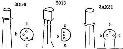

  (二)晶体三极管
  晶体三极管也是用半导体材料制成的,由于结构不同分为PNP型和NPN型两大类。三极管的文字符号是V。常用的三极管的外形和图形符号如表3-5。
 表3-5  常用三极管
PNP型
NPN型
  晶体三极管的三个极,分别称为基极(b)、集电极(c)和发射极(e)。发射极上的箭头表示流过三极管的电流方向。可见两类三极管中电流的流向是相反的。
  晶体三极管在电路中具有放大作用和开关作用。我们使用晶体三极管在电路中放大微弱的信号电流或制成自动开关,控制用电器的通断。
  晶体三极管工作原理较复杂,在这里不作介绍。三极管的主要参数是穿透电流和放大倍数。穿透电流Iceo越小,三极管稳定性越好。放大倍数β一般从几十到几百,应根据电路需要选择。

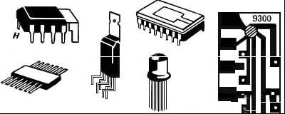

  (三)集成电路
  集成电路是将二极管、三极管和电阻电容等元件按照电路结构的要求,制作在一小块半导体材料上,形成一个完整的具有一定功能的电路,然后封装而成。它的文字符号是IC,常用集成电路的外形和图形符号见表3-6。
  表 3-6  常用集成电路
  集成电路是60年代后期,随着电子技术的发展而迅速发展起来的。使用集成电路和使用分立元件组装的电路相比,具有元件少、重量轻、体积小、性能好和省电等多项优点。所以电子产品的集成化已成为电子技术发展的必然趋向。本章的电子制作中将使用到集成电路,同学们可以在实践中体会到它的优越性。

  1.认真观察晶体管和集成电路的外观形状,型号和引脚的分布。
  2.观察晶体三极管管脚排列,辨别b、c、e三个极并弄清判别方法。
