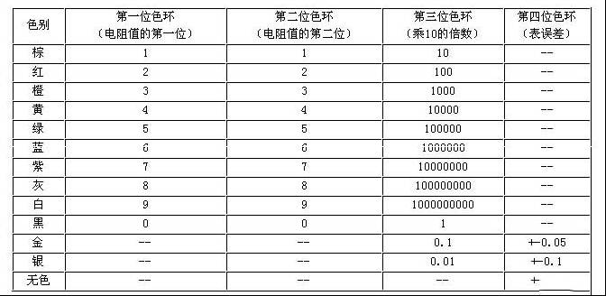

电阻在标记它的值的方法是用色环标记法。它的识别方法如下:
电阻器习惯上简称电阻、电阻是电子电路最常用的基本元件;电阻的基本特性是对交流电和直流电都呈现相同的阻力.这种阻力的运动形态可欧姆定律的算术表达式I=V/R来描述.I=V/R告诉我们,通过一个电阻器的电流强度与该电阻器的阻值成反比,与该电阻器两端的电压成正比.如果假设—个电阻两端的电压值固定不变,则若要使电流强度I减小,就必须增大电阻器R的阻值。桕反,要使I增大,就必须使R减小。下面以一个实际例子来理解I=V/R的运用。例题1:已知市售电源指示灯的发光小电泡正常工作电流为2.5mA--3mA,若设市电电压均220Y,求限流电阻R的阻值。电路见图1。这道题很好理解,我们可将220V分别除以2.5mA和13mA,便得R的值分别为73k和88k。考虑到市电电压有时会升高,可将R的值定在80k左右。取标称值R为82k。顺便讲一下,82k的电阻值的色环应如何表示。色环的排列顺序是,棕1红2橙3黄4绿5,蓝6紫7灰8白9黑0金5%银10%无色20%.并且电阻体上面第—圈,第二圈的数字为直读有效数字,第三圈数字代表倍数,即有效数字后面零的个数。第四圈代表电阻阻值的误差值,这一圈色环多数是金色。在一般电子电路中,可以不去理会这个误差值。我们将82k化为82000欧。参照排列表,依照“读色环”的原则,显然,“灰红橙”,代表82k电阻.如看到棕黑红三道色环,我们就不加思索地知道是lk电阻,看到橙橙黑,就知道是33欧电阻,从例1可以看出1.负载电阻愈大,回路中电流愈小.电源两端电压愈接近电源电动势,当负载电阻无限大(如开路)时,回路中无电流,此时电源两端电压等于电源电动势.2.负载电阻愈小,回路电流愈大,电源端电压也愈小,当负载电阻小到等于零(如短路)时,电源端电压等于零.这时回路电流最大。们可将220V分别除以2.5mA和13mA,便得R的值分别为73k和88k。考虑到市电电压有时会升高,可将R的值定在80k左右。取标称值R为82k。顺便讲一下,82k的电阻值的色环应如何表示。色环的排列顺序是,棕1红2橙3黄4绿5,蓝6紫7灰8白9黑0金5%银10%无色20%.并且电阻体上面第—圈,第二圈的数字为直读有效数字,第三圈数字代表倍数,即有效数字后面零的个数。第四圈代表电阻阻值的误差值,这一圈色环多数是金色。在一般电子电路中,可以不去理会这个误差值。我们将82k化82000欧。参照排列表,依照“读色环”的原则,显然,“灰红橙”,代表82k电阻.如看到棕黑红三道色环,我们就不加思索地知道是lk电阻,看到橙橙黑,就知道是33欧电阻,从例1可以看出1.负载电阻愈大,回路中电流愈小.电源两端电压愈接近电源电动势,当负载电阻无限大(如开路)时,回路中无电流,此时电源两端电压等于电源电动势.2.负载电阻愈小,回路电流愈大,电源端电压也愈小,当负载电阻小到等于零(如短路)时,电源端电压等于零.这时回路电流最大。 另外,在大功率放大器中,除了考虑到电阻的阻值外,还应考虑到电阻的额定功率问题。电阻的使用功率可用欧姆定律的另一条公式P=IV进行汁算.第2讲:电阻的类别和符号

3. 色标法:普通的电阻器用四色环表示,精密电阻用五色环表示。紧靠电阻体一端头的色环为第一环,露着电阻体本色教多的另一端头为末环。

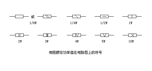

所谓电阻的额定功率值,指的是电阻所承受的最高电压和最大电流的乘积。每个电阻都有其额定功率值,常见电阻的额定功率一般分为 1/8W 、 1/4W 、 1/2W 、 1W 、 2W 、 3W 、 4W 、 5W 、 10W 等。其中 1/8W 和 1/4W 的电阻较为常用,不过,在大电流场合,大功率的电阻也用得很普遍。下图为各额定功率值功率的电阻在电路图上的符号。不难看出,额定功率值在 1W 以上用罗马数字表示。

第5讲:快速识别色环电阻的阻值
目前,国产或进口电视机、收录机广泛采用色环电阻,其优点是在装配、调试和修理过程中,不用拨动元件,即可在任意角度看清色环,读出阻值,使用很方便。以往杂志上都介绍过色环电阻识读法,按其方法读数时,要进行换算,较麻烦,这里介绍一种快速识别阻值的方法。
带有四个色环的其中第一、二环分别代表阻值的前两位数;第三环代表倍率;第四环代表误差。快速识别的关键在于根据第三环的颜色把阻值确定在某一数量级范围内,例如是几点几 K、还是几十几K的,再将前两环读出的数"代"进去,这样就可很快读出数来。
下面介绍掌握此方法的几个要点:
(1)熟记第一、二环每种颜色所代表的数。可这样记忆:棕1,红2,橙3,黄4,绿5,蓝6,紫7,灰8,白9,黑0。这样连起来读,多复诵几遍便可记住。
记准记牢第三环颜色所代表的 阻值范围,这一点是快识的关键。具体是:
金色:几点几 Ω
黑色:几十几 Ω
棕色:几百几十 Ω
红色:几点几 kΩ
橙色:几十几 kΩ
黄色:几百几十 kΩ
绿色:几点几 MΩ
蓝色:几十几 MΩ
从数量级来看,在体上可把它们划分为三个大的等级,即:金、黑、棕色是欧姆级的;红橙'、黄色是千欧级的;绿、蓝色则是兆欧级的。这样划分一下是为了便于记忆。
(3)当第二环是黑色时,第三环颜色所代表的则是整数,即几,几十,几百 kΩ等,这是读数时的特殊情况,要注意。例如第三环是红色,则其阻值即是整几kΩ的。
(4)记住第四环颜色所代表的误差,即:金色为5%;银色为10%;无色为20%。
下面举例说明:
例1当四个色环依次是黄、橙、红、金色时,因第三环为红色、阻值范围是几点几kΩ的,按照黄、橙两色分别代表的数"4"和"3"代入,,则其读数为43 kΩ。第环是金色表示误差为5%。
例2当四个色环依次是棕、黑、橙、金色时,因第三环为橙色,第二环又是黑色,阻值应是整几十kΩ的,按棕色代表的数"1"代入,读数为10 kΩ。第四环是金色,其误差为5%。
