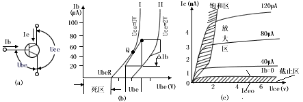

  二、三极管的特性曲线
1、输入特性
图2 (b)是三极管的输入特性曲线,它表示Ib随Ube的变化关系,其特点是:1)当Uce在0-2伏范围内,曲线位置和形状与Uce 有关,但当Uce高于2伏后,曲线Uce基本无关通常输入特性由两条曲线(Ⅰ和Ⅱ)表示即可。
2)当Ube<UbeR时,Ib≈O称(0~UbeR)的区段为“死区”当Ube>UbeR时,Ib随Ube增加而增加,放大时,三极管工作在较直线的区段。
3)三极管输入电阻,定义为:
rbe=(△Ube/△Ib)Q点,其估算公式为:
rbe=rb+(β+1)(26毫伏/Ie毫伏)
rb为三极管的基区电阻,对低频小功率管,rb约为300欧。
2、输出特性
输出特性表示Ic随Uce的变化关系(以Ib为参数)从图2(C)所示的输出特性可见,它分为三个区域:截止区、放大区和饱和区。
截止区当Ube<0时,则Ib≈0,发射区没有电子注入基区,但由于分子的热运动,集电集仍有小量电流通过,即Ic=Iceo称为穿透电流,常温时Iceo约为几微安,锗管约为几十微安至几百微安,它与集电极反向电流Icbo的关系是:Icbo=(1+β)Icbo   常温时硅管的Icbo小于1微安,锗管的Icbo约为10微安,对于锗管,温度每升高12℃,Icbo数值增加一倍,而对于硅管温度每升高8℃,Icbo数值增大一倍,虽然硅管的Icbo随温度变化更剧烈,但由于锗管的Icbo值本身比硅管大,所以锗管仍然受温度影响较严重的管。
放大区当晶体三极管发射结处于正偏而集电结于反偏工作时,Ic随Ib近似作线性变化,放大区是三极管工作在放大状态的区域。
饱和区当发射结和集电结均处于正偏状态时,Ic基本上不随Ib而变化,失去了放大功能。根据三极管发射结和集电结偏置情况,可能判别其工作状态。
按此打开新窗口
图2、三极管的输入特性与输出特性
截止区和饱和区是三极管工作在开关状态的区域,三极管和导通时,工作点落在饱和区,三极管截止时,工作点落在截止区。
