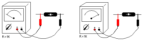

   第4讲:晶体二极管的好坏判别
  判别二极管的好坏,可用如下方法:

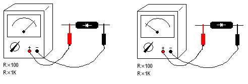

  1. 用万用表 R*100 或 R*1K 挡测量二极管的正反向电阻,如图 7 所示,锗点接触型的 2AP 型二极管正向电阻在 1K 左右,见土 7a ,反向电阻应在 100K 以上,见图 7b ;硅面接触型的 2CP 型二极管正向电阻在 5K 左右,反相电阻应在 1000K 以上。总之,正向电阻越小越好,反向电阻越大越好。但若正向电阻太大或反相电阻太小,表明二极管的检波与整流效率不高。如图 8 所示,若正向电阻无穷大(表针不动),说明二极管内部断路;若反相电阻接近零,表明二极管已击穿。内部断开或击穿的二极管均不能使用。

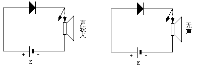

  2. 如没有万用表,也可用电池、喇叭(或耳机)与被测二极管串接。当二极管负端接电池正极,正端串接喇叭再接电池负极(反向连接),断续接通时,若喇叭发出教大的“咯咯”声,表明二极管已击传(如图 9a 所示);反过来,如果将二极管正向连续接通时(如图 9b 所示),喇叭无一点响声,表明二极管内部断路。
