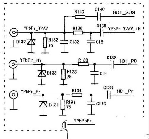

6. AV/YPbPr信号输入电路
          AV/YPbPr信号属子模拟视频信号,是高频信号(如CVBS信号频率高达6MHz),若传输线路阻抗不匹配,则会产生信号反射,影响信号质量。在外部信号源输出这类模拟信号中,可能含有不确定的直流电压,若直接与电视机相连,会影响后级电路甚至烧坏电路,所以在信号传输通路中加人耦合电容来隔离,如图13所示。另外,为了能让信号能在各种音视频设备中更好进行匹配传输,视频信号的线路阻抗统一为75Ω。
         若输人AV/YPbPr信号图像偏色,则先检查视频输人端对地阻抗是否为75Ω,如正常,则检查后级电路。若输人AV/YPbPr信号无反应,则检查后级电路中电容、电阻有无虚焊或损坏现象,如正常,则检查主芯片电路。

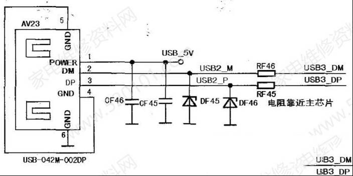

7. USB输入电路
          该机芯的USB输人电路如图14所示,输人端口的引脚功能分别是5V、DM(数据一)、DP(数据+)、地。正常工作时,5V给USB供电,USB设备输出差分信号DM、DP送给主芯片进行处理。
 该电路的常见故障是不读USB设备,这时先检查USB接口是否正常,再检查5V电压是否正常,最后检查DM、DP引脚对地阻抗是否一致。

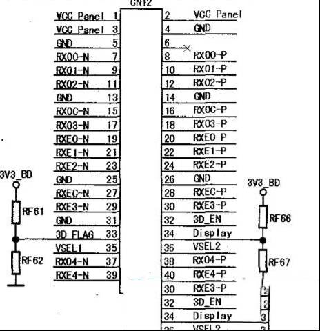

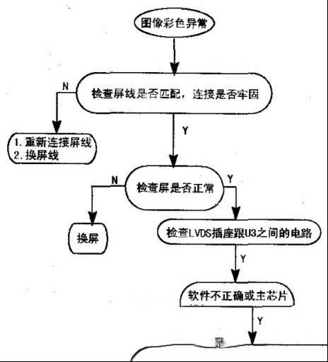

8. LVDS信号输出电路
          主芯片输出的LVDS信号通过插座CN12送往逻辑板,如图15所示。LVDS信号包含两大类,一类是时钟信号(CLK),若这类信号不正常,则图像扭曲、黑屏;另一类信号是差分数据信号,每组差分信号之间的阻值约为100Ω,若该类信号不正常,则图像上出现彩斑、彩色颗粒、花屏等。
         值得一提的是,由于LVDS线与逻辑板是通过密集的金属触点连接,这些金属触点易因氧化而接触不良,从而出现图像异常故障。

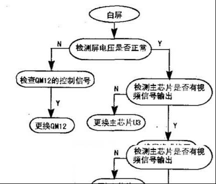

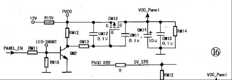

 9.屏供电控制电路
          屏供电控制电路又称上屏电压电路,其作用是在二次开机后输出一直流电压,经上屏线送给逻辑板。本机芯的屏供电控制电路如图16所示,待机时,PANEL ON/OFF信号为低电平,MOs管QM2截止,PVCC经过RM12、RM13使QM12栅极为高电平,此时QM12截止;二次开机后,PANEL ON/OFF信号为高电平,QM2导通,QM 12栅极为低电平,此时QM12导通。
         若该电路异常,通常会表现为黑屏或白屏,这时测得逻辑板上的供电压为0V,重点检查PAN-EL ON/OFF信号电压与QM 12是否正常。

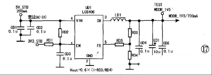

  10. 1.5V DC-DC电路
         该机型1.5V DC-DC电路采用同步降压变换器LC3406,如图17所示。LC3406内置双MOSFET管,输入电压为2.6V~7V,开关频率为1.5MHz,输出电流达到1A,效率达到95%,具有PFM/PWM自动调整功能,其引脚功能如下:
        ①脚:ON/OFF控制端,高电平启动,低电平时无电压输出;③脚:电压输出端;④脚:电压输入端;⑤脚:反馈电压输入(FB)端,输出电压经取样分压电路后送到此脚,IC据此调节输出电压的高低。

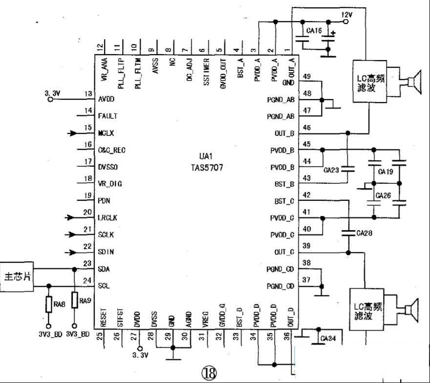

11.伴音功放与网络(INTER-NET)电路

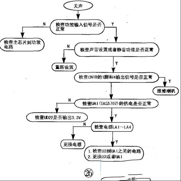

          该机芯采用数字功放TAS5707,这是TI公司推出的一款20W高效数字音频功率放大器,能驱动桥式连接的立体声扬声器,模拟音频输入/输出,支持8kHz~48kHz频率取样,工作电压为8V24V,在18V供电时可输出20W功率(8Ω)。该功放与主芯片之间采用总线通讯方式,其主要引脚功能如图18所示。若无伴声,应先检查功放块的12V和3.3V供电是否正常。

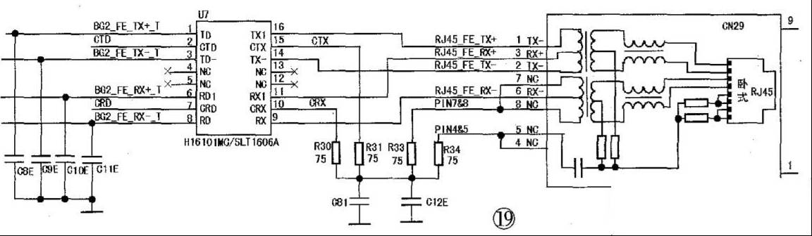

          该机芯的网络电路如图19所示。若无法上网,则先检查路由器的设置是否正确,再检查网络变压器的2.5V供电是否正常,最后检查网线插口、网络变压器到主芯片相关引脚之间的通道是否正常。

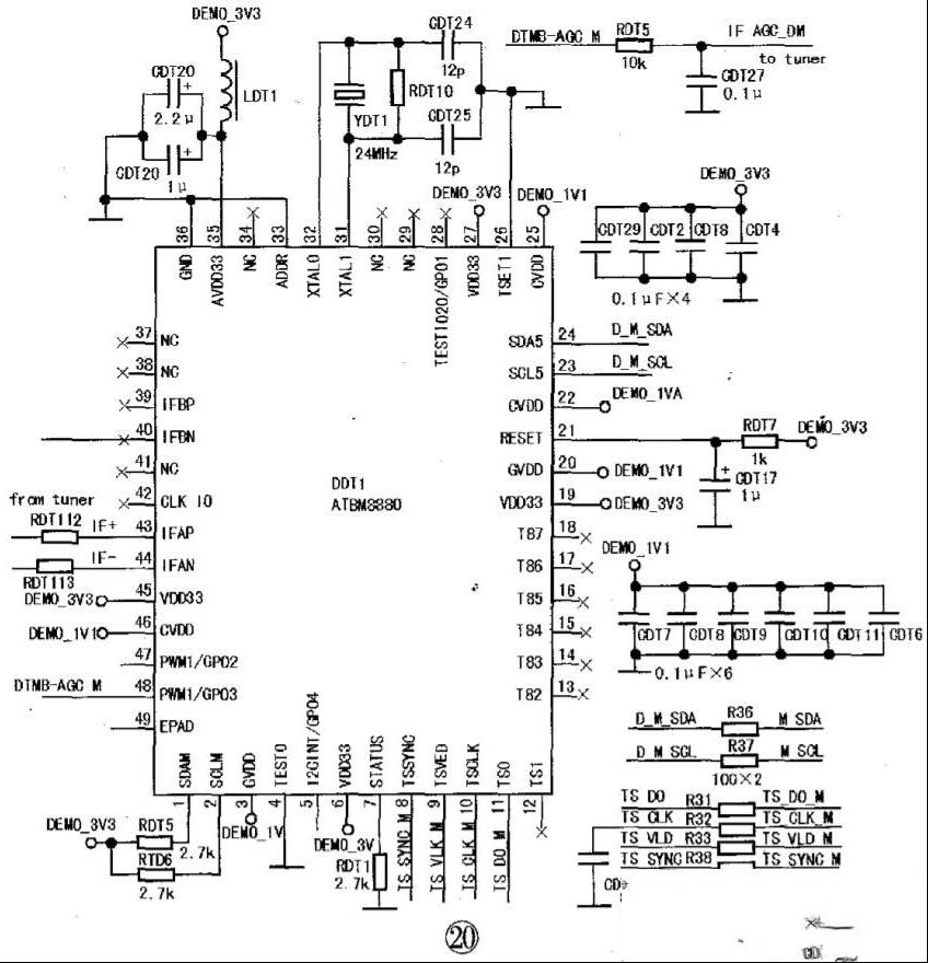

 12.DEMO电路

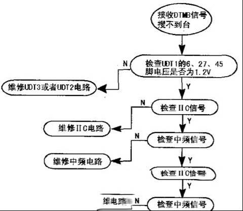

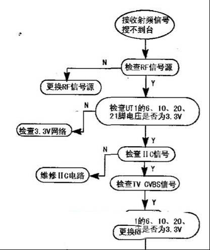

          DEMO电路的作用是处理地面数字电视(DTMB)信号,其电路如图20所示。调谐器(tuner)先将天线接收到的数字信号变换为中频信号,送给DEMO电路把中频信号转化成码流,最后送给主芯片。当信号源为数字电视通道时,调谐器的AGC电压由DEMO电路提供。
          在接收地面数字电视信号时,若出现不搜台故障,这时可先将信号源切换到TV通道,看能否搜台,如搜台正常,则表明调谐器正常,重点检查DEMO电路的供电和总线控制信号。

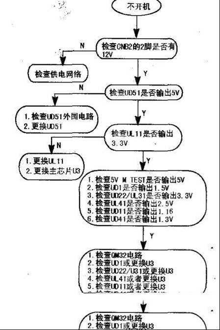

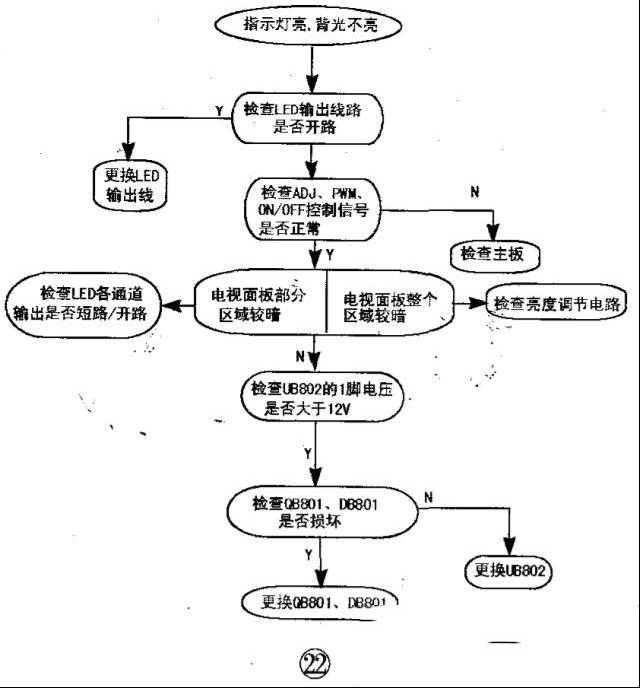

  五、常见故障检修

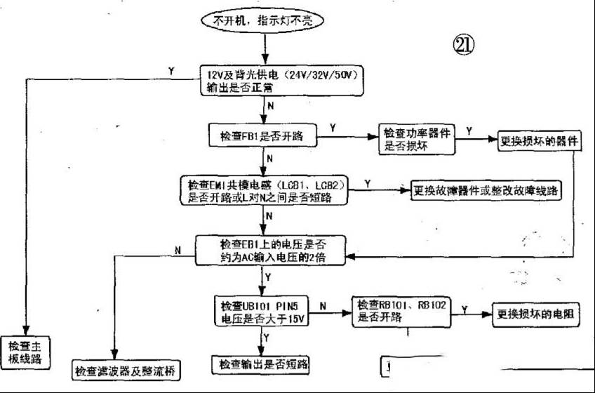

        该机芯若开关电源异常,其故障表现为通常为上电红色指示灯不亮,也无12V、24V电压输出,其故障检修流程如图21所示;背光驱动电路异常,其故障表现为通常为背光不亮,其故障检修流程如图22所示;主板电路异常,所表现出的故障表现为较多,如某类信号源(TV、AV、HDMI、YPbPr等)图像异常、无伴音、黑屏、白屏等,故障检修流程如图23~图28所示。

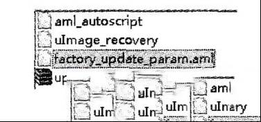

1.U盘自动升级
        将升级包解压至U盘根目录下,如果需要升级UBOOT,则需要把u-boot.bin数据也放在U盘根目录下,这时U盘根目录下就有uImage_recovery、update.zip、 aml-autoscript、factory-update-param.an l四个文件,如图29所示。
        接好主板与按键板的连线,将制作好的升级U盘插到主板的USB接口上,按住按键板上“source"键(位号是key0)后给主板上电,并继续按住该键3s以上,当红、绿指示灯快速闪烁1,后松开“source”键,主板进入升级状态,这时红、绿LED灯交替闪烁。升级完成后电视自动开机,LED绿灯亮,整个升级过程约持续三四分钟。
