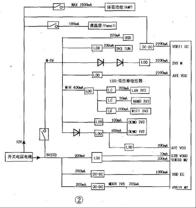

         该机芯彩电板件结构如图1所示,整机供电框图如图2所示,关键测试点如下:
       (1)供电电压测试点:12V、5V、33V(3V3)、25V、1.5V、1.1V。若检修不开秒做障,首先儒淑叮试这些供电。
      (2)背光控制端PWM-REF、PWM-DIM。如果背光不亮,需测量这两脚的对地电压。
      (3)晶振(XTALIN)引脚与总线端((SCL、SDA)电压。
      (4)LVDS供电(上屏电压),测试点为CN12的①脚。若检修背光亮无图像故障,首先需测量此电压是否正常。

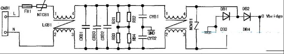

1.市电输入电路
         AC220V交流电通过保险丝FB1加到由LCB2、 CXB1、 LCB1组成的电源滤波器上,如图3所示,以滤除掉市电中的高频成分,防止外来高频干扰波进入开关电源电路,并抑制本机开关电源产生的高频波窜人市电网。随后交流电经过DB1~DB4整流、EB1滤波后,在EB1两端产生300V左右的直流电压。
        RB1~RB4为避雷器。当遭雷击时,该器件击穿短路,保险丝将熔断,保护后面的器件不过压损坏。NTCB1是热敏电阻,其特性是冷态电阻小、热态电阻大,当由某种原因导致输人电流增大时,热敏电阻发热,阻值变大,从而阻止大电流进人开关电源电路中。电容CYB1、CYB2跨接在开关电源初、次级地(即冷、热地)上,抑制电源电磁干扰;CXB1~CXB3跨接在L、N线上,抑制电源共模干扰。

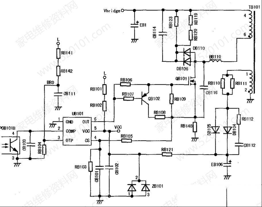

2.启动电路
         整流后的300V电压经高频变压器TB101初级的④一⑥绕组加至开关管QB101(场效应管)的D极,如图4所示。同时,300V电压还经过RB101、RB102、CB102给LJB101的⑤脚供电,从而启动UB101。
     UB101工作后,⑥脚输出脉宽调制信号,加到QB101的G极,使QB101导通。TB101的①一②反馈绕组输出的电压经RB110、RB111降压、DB104整流、EB 106滤波、ZB101稳压后,给LJB101的⑤脚提供一个稳定的供电电压,即电路正常工作后,UB101工作电压不再是由启动电路提供,而是由TB101的①一②绕组提供。
       当UB101获得正常工作电压后,UB101的⑥脚输出100Hz~500kHz的PWM信号。PWM信号经RB106驱动QB101。当UB101输出的脉冲为上升沿时,QB101处于导通状态,。高频变压器TB101初级储存能量;当UB101输出的脉冲为下降沿时,QB101处于截止状态,此时高频变压器释放能量,在TB101的次级绕组中产生感应电压。

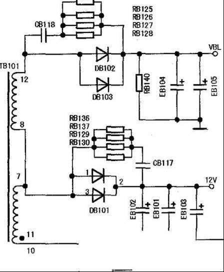

3. 12V、 24V输出电路
         开关电源次级输出电路如图5所示,TB101的次级8-12绕组产生的感应电压,经DB102、DB103整流和EB104、EB105滤波后,输出直流电压VBL(24V) ; TB101的次级7-11绕组产生的感应电压,经整流管DB101整流和EB 101滤波后,输出12V直流电压。

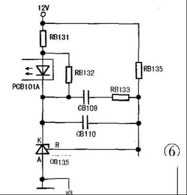

  4.稳压控制电路
        稳压控制电路由取样电阻RB135、RB134、RB131、   RB132、  UB102与光耦PCB101A等元件组成,如图6所示。采样电压加至L TB102的R端,光耦PCB101A的①的电压由RB131、RB132分压取得,PCB101A的②脚与UB102的K端相连。
       如果输出的12V电压升高时,LTB102的R端的电位升高,则LJB102的K端电压下降,流过PCB101A①、②脚内部的发光二极管的电流增大,即发光二极管亮度增强,PCB101A③、④脚内部的光敏三极管导通程度加深,即c-e极间的内阻变小,则PCB101A的④脚电位变低,UB101的②电位随着变低,UB101的⑥脚输出的PWM占空比变低,则输出电压降低,从而达到稳压控制的目的。当输出的12V电压降低时,其稳压控制过程与上述相反。
5.过压、过流保护电路
        过压保护:若输人的交流电压升高,或稳压控制电路失控造成输出电压升高,则TB1的辅助绕组①一②上的电压升高,UB101的⑤脚电压也随之升高,参见图4,当超过LJB101内部阑值电压时,芯片内部振荡电路停振,场效管、QB101一截止,无电压输出,从而达到过压保护的目的。
        过流保护:当过载或出现短路时,流过邻101的电流变大,RB148两端的压降升高,即LJB101的④脚电压升高。当UB101的④脚电压升高到,定值时,UB101内部振荡电路停振,无脉冲输出,QB 101截止,无电压输出,从而起到过流保护作用。

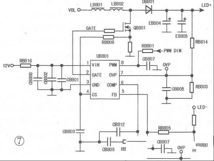

  三、LED背光驱动电路分析
          该机芯的LED背光驱动电路较简单,如图7所示。二次开机后,12V电压通过RB816、 CB801、CB802、CB808给UB801的①脚供电。同时,主板电路输出的高频(25kHz )PWM信号加给UB801的⑧脚(输人PWM信号或者ADJ控制信号由主板程序控制)。 UB801通过内部电路读取其占空比,并将PWM信号中的高电平转换为参考电压(Reference,约400mV ),再通过一定时间常数的RC滤波后(时间常数大于10倍PWM信号周期,具体值可由UB802的⑥脚调节),作为内部EA电路的参考电压。不同占空比下的基准设定值可根据0.4V×D(占空比)得出,原来固定的基准电压变成了可受控的基准电压,这样就可实现用软件调节背光电流的目的。
        背光驱动电路启动工作,UB801的②脚输出20MHz~100MHz的PWM信号送给QB801,使其进人开关状态。当QB801导通时,电感LB801、LB802储能;当QB801截止时,LB801、LB802中产生的感应电动势与输人电压VBL叠加后,通过DB801给电容EB804、EB805充电,最后输出LED +(高于输入电压VBL)作为LED灯条的供电电压。
        RB803、RB814、CB805组成过压取样电路。UB801的⑦脚为过压保护端,门限电压为2.0V,当OVP值达到2.0V时,无驱动脉冲输出。UB801的④脚为过流保护端,以防止升压电感失效或QB801导通时间失控后流过QB801的电流过大。UB801的⑤脚为LED电流控制端,可通过调节外接分压电阻的阻值来调节LED电流。

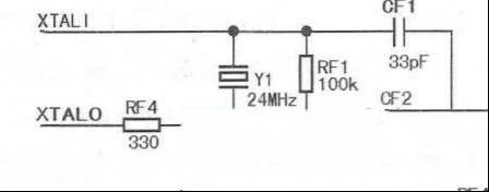

1.时钟电路
          时钟电路的作用是产生原始时钟频率24MHz,该电路由晶振Y1、谐振电容CF1、 CF2,反馈电阻RF1,匹配电阻RF4组成,如图8所示。在晶振正常工作时,其两端的电压约为芯片供电电压的1/2,即1.6V左右(芯片VCC电压为3.3V)。

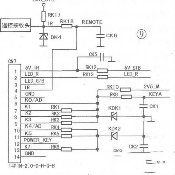

  2.遥控与健控输入电路
        该机遥控与键控输人电路如图9所示,插座CN7的①脚为遥控接收头的5V供电端,④脚为遥控信号接收端。在正常状态下,遥控接收头把遥控信号转化为电压信号,经RK18送给主芯片。RK17是上拉电阻,上拉电压为3.3V 。
       在检修遥控失灵故障时,先测量CN7的①脚的5V电压是否正常,若不正常,则检查电阻RK12 (22Ω)及5V后级电路;若电压正常,则检查遥控信号上拉电阻及信号传输电路。
       该机的7个按键由芯片的2个IO口控制,由于电阻RK1~RK5的阻值不一样,即同一IO口与按键板之间的电阻值不一样。当按下不同按键时,IO口对地电压也不一样,主芯片通过检测这一电压来执行相应的功能。图中2V5 -M为2.5V上拉电压。

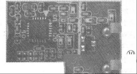

  3.TV信号愉入电路
         该机芯主板采用硅高频头,其内部电路如图10所示。对于不搜台、不存台故障,主要检查高频头供电电压3.3V是否正常,前段滤波网络有无虚焊现象,总线电压是否正常,AGC电压是否正常(在搜台过程中,AGC电压在0V~3.3V之间波动,有信号时AGC电压低,无信号时AGC电压高),内部谐振电感有无虚焊、损坏。如果上述检查均正常,则故障原因为高频头IC不良。对于接收射频信号时,图像效果差、噪声点大故障,主要检查前段滤波网络及中频信号输出滤波网是否正常,最后代换高频头IC。

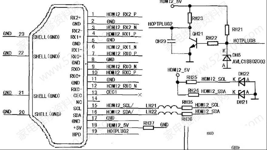

  4.HDMI输入电路
         该机芯的HDMI输人电路如图11所示。对于输人HDMI信号无反应故障,则先测量18、19脚的5V电压是否正常,再测量差分信号端电压是否为3.3V,如果这些电压正常,则表明HDMI输人端或主芯片不良。如果差分信号端电压电压异常,则表明一主芯片不良。如果不识别HDMI设备,则原因是输人端子或HDMI信号切换芯片异常,也有可能是主芯片不良。如果输人HDMI信号,但显示二会儿后画面就消失,其故障原因通常是缺少DHCPKEY数据,烧录到存储器中即可。

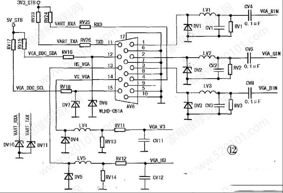

  5.VGA愉入电路
         该机芯的VGA输人电路如图12所示。VGA插口的公心脚分别是R、G、B信号输人端,对地匹配电阻均为75Ω;⑬、⑭脚分别为行、场信号输人端,⑫、⑮脚为总线通讯端,④、⑪脚为RS232通讯端。
    若输人VGA信号画面偏色,则先检查设置是否正确,再进人工厂模式查看白平衡数据是否正常,最后检查R、G、B三基色输入通道及其对地电阻是否正常。若输人VGA信号无反应或图像行、场不同步、扭曲,则检查VS、HS信号通路,一可用万用表测量对地电阻来判断,也可用示波器测量信号波形来判断。
