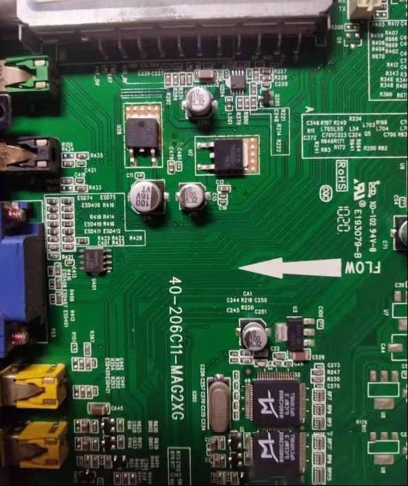

摘要: 收到同行送来的故障机壹台TCL L42P21FBDE液晶电视,客户描述说花屏的时候一看一会就正常了,但是最近一直花屏不正常了。上门检测和客户描述的一样,带回来拆机检测,供电正常,逻辑板几大电压正常,依次断开屏排线故障 ...
    收到同行送来的故障机壹台TCL L42P21FBDE液晶电视,客户描述说花屏的时候一看一会就正常了,但是最近一直花屏不正常了。上门检测和客户描述的一样,带回来拆机检测,供电正常,逻辑板几大电压正常,依次断开屏排线故障不便,那就把重点放到主板上,主板型号40-206C11-MAG2XG,输出的是两根双10位屏线到逻辑板。
         把维修重点放到倍频电路上,在网上搜到一篇文章,也是同品牌的电视,只是型号不同,但是故障相似,说是两个排阻的问题。检测本主板所说的排阻未发现异常。
         最后全部更换倍频电路R131-R136 这6颗47Ω电阻,加吹U18闪存芯片后故障解决,试机多天未发生故障。
