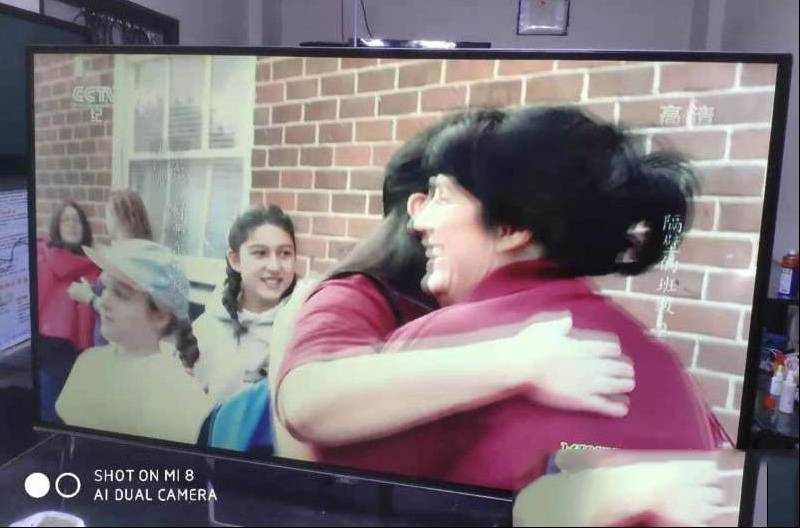

    收到其他维修同行的一台TCL L55E5700A-UD背光灯条多组烧坏,图像上面黑屏,下面正常,拆开屏幕发现灯条是安装在屏幕两侧的,两侧下面灯条正常,上面坏了,而且看见屏幕导光板靠近灯珠有些地方都烧糊的痕迹,分析应该是热量上冲导致电视机工作上部分温度较高引发。这个屏幕拆卸还要注意,电视机用了8年,发现液晶屏幕上面和下面都和下面的减震胶粘连了,感觉和双面胶粘连一样牢固,后来用自制刀片慢慢分离开了,分离时候分离开的地方用了一点不易粘连的润滑油,不然屏幕又会粘连,电视机换了灯条后,考虑屏幕拆卸麻烦不想再次返修,决定改电视机背光电流,结果查询资料,该机器用的OZ9998有好多种,有些是该6脚电阻,看了这个机器6脚接的电路是到升压三极管发射极,应该是属于过流检测保护电阻,后来查到一个电路是2脚,后来尝试改制成功,2脚电路有多个电阻,其中有两个10K,100多K到地,后来将10K改为20K差不多电流降了一半。
