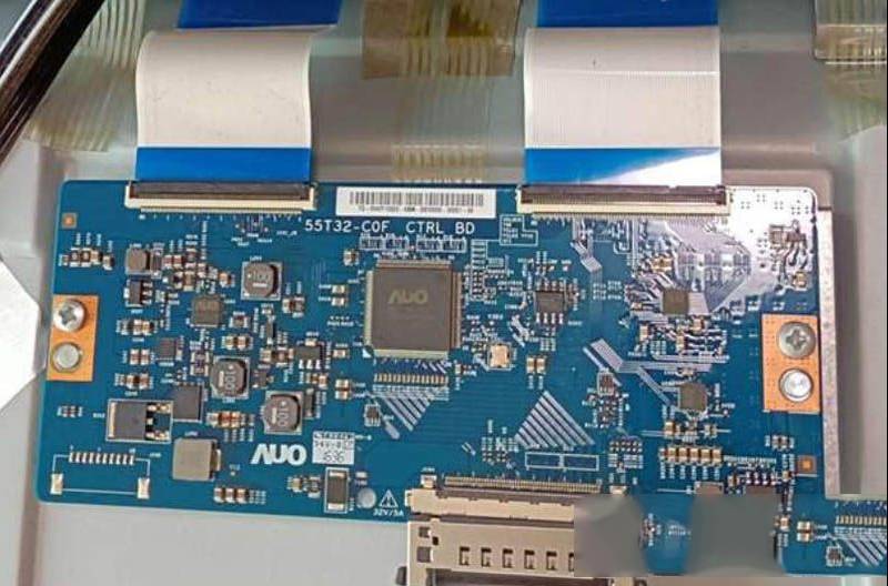

       逻辑板型号:55T32-COF   CTRL  BD

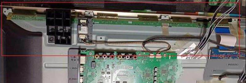

       首先,拆开后盖,拆除左右两边的边条电路板的金属挡板;仔细小心地取出边条电路板,最为脆弱的部分就在这里,稍微不留神,整坏了,就基本废掉
      背面的小螺丝全部卸下,然后翻过面来,取下边框。特别注意边条电路板

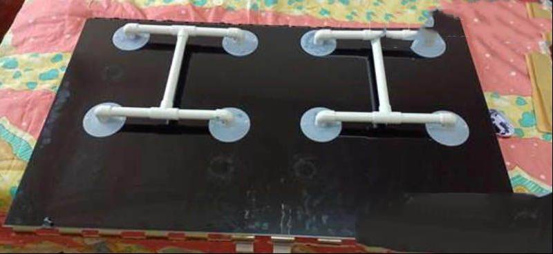

         液晶屏是上边条是一体的,需要被胶条去掉,卡口松开,然后用取屏吸盘取出
        用取屏吸盘(拆屏神器)取出液晶屏
        本机是第一次拆开,胶条很紧,卡口也紧,需要看清楚之后,适当用力,小心拆开。

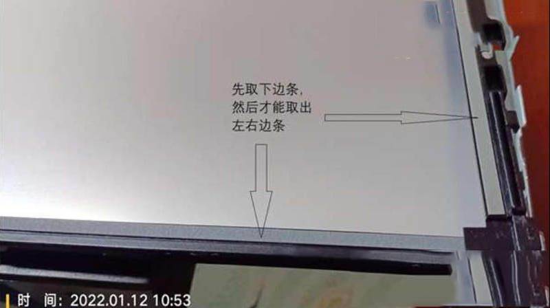

       接下来是拆除左右和下面的边条框,才能取出3层偏振片

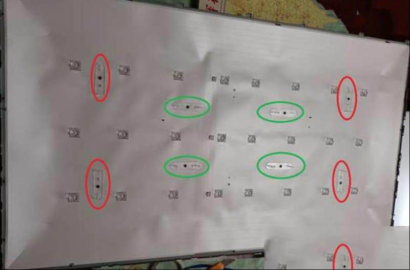

         然后拆卸8个卡口,取出用双面胶粘住的灯条遮盖纸张;8个卡口分两种,图中标注不同颜色
        接下来就把网够的新灯条一条一条替换掉,然后接是盖板上的喇叭连线,通电测试,OK
