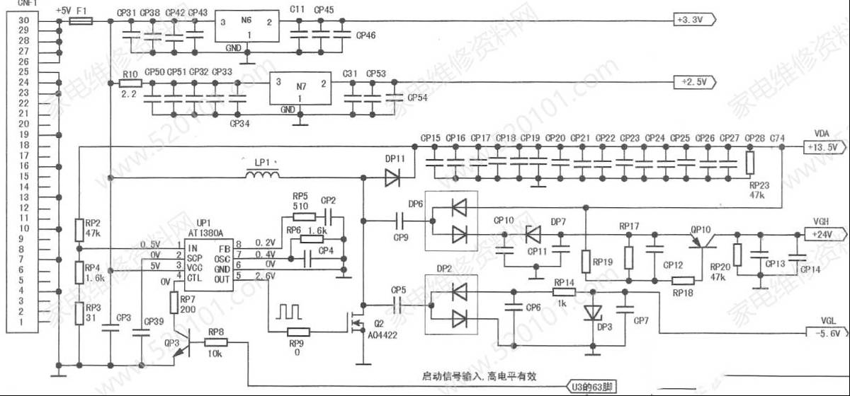

    收到同行送来的故障机壹台乐华LCD32M09液晶彩电,开机后声音正常,但图像非常暗淡,且三四分钟后自动关机。拆开后盖,通电测试机子,背光亮度正常,看来图像暗淡的故障部位应在逻辑板或液晶屏中。该机配用奇美V315B1-L06屏,所用逻辑板型号是V315B1-L01,如图1所示。
         该型逻辑板的VDA、VGH、VGL电压形成电路如图2所示,当U3(CM2681A)的63脚输出高电平(3.3V)时,三极管QP3导通,则UP1 (AT1380A) 的④脚为低电平(oV),UP1内部振荡电路起振,从⑤脚输出驱动脉冲, Q2工作于开关状态,在储能电感LP1及后级整流、滤波电路的作用下,输出VDA、VGH、VGL电压。在试机中发现,上屏电压只有3.4V,低于正常值5V,并且,上屏电压仍在缓慢下降,当降至2.8V时,电视自动关机。从实测数据看,该机的图像暗淡与自动关机均是由上屏电压过低引起的。拔下上屏线试机,主板输出的+5V上屏电压稳定,这说明逻辑板上有短路现象。在试机中,用手摸逻辑板上各芯片的表面温度,发现伽马校正芯片AS15-G(U6)温度升高较快,判定U6有问题,换新后故障机修到这里,终于修好值得探讨。。
