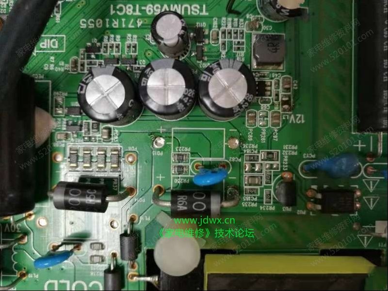

采用TSUMV59-T8C1主板的32寸飞利浦液晶不通电检修思路
2023-4-27 19:24| 发布者: 开心| 查看: 98| 评论: 0
摘要: 收到同行送来的故障机壹台飞利浦32英寸液晶电视,故障表现为是通电无反应,电源指示灯不亮,屏幕也无反应,声音也没有,拆开后盖发现主板采用的TSUMV59-T8C1三合一板,先测量整流输出的直流电压电容两端有DC 310V左右,测 ...

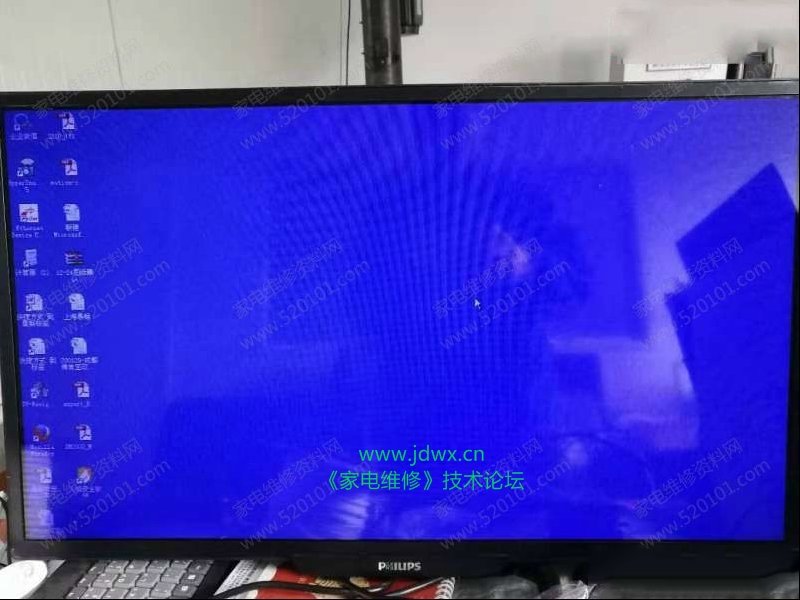

    收到同行送来的故障机壹台飞利浦32英寸液晶电视,故障表现为是通电无反应,电源指示灯不亮,屏幕也无反应,声音也没有,拆开后盖发现主板采用的TSUMV59-T8C1三合一板,先测量整流输出的直流电压电容两端有DC 310V左右,测量屏背光供电的二极管负极电压有DC 30V左右,测量12V,5V,3.3V无电压,断电后测量两个12V整流二极管短路,拆开其中一个二极管PD150(HBR5100)测量有一个击穿了,它是两个12V整流二极管并联,更换掉之后故障修复。
