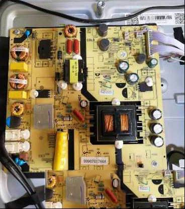

    最近一顾客说自己收到其他维修同行的一台电视机平时不常用,最近想观看,发现有时可以工作,绝大多数时间红灯闪不开机,我拆机检查,发现12V在5到6V摆动,大电容电压在380到400V摆动,先怀疑电压取样三个3兆欧电阻底座红胶漏电,处理好后故障不变,测量光殴3,4脚阻值约1到2k欧,感觉小了一点,发现并连光偶3,4脚有一个ZD101二极管底部也有胶,拆下来清洗底部,再焊回,再测大约5到6k殴,装机试机,工作正常了。
