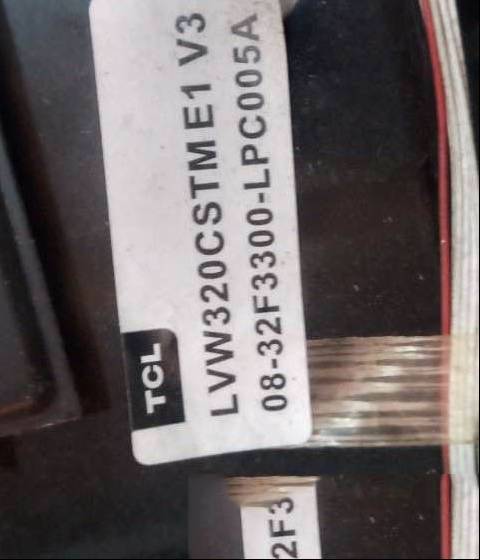

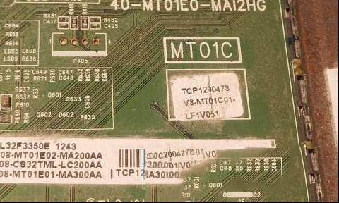

    最近维修收到其他维修同行的一台TCL L32F3310-3D液晶电视,故障不通电,电源板换了还是不通电,怀疑主板有问题,原装主板40-MS28L2-MAB2HG,手里只有大板40-MT01E0-MAI2HG,挡板基本差不多,就是比原装板子大一些, 安装开机画面花屏,屏参不对 ,网上搜索说按9735可以进入系统,第一章的第九项当调到068,L32F3380E-AUO,关机后开机,图像完美了。
