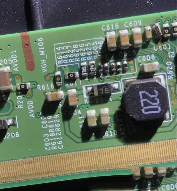

TCL D39E161液晶电视开机顶部图像一根白线的维修
2023-4-29 10:21| 发布者: 开心| 查看: 598| 评论: 2
摘要: 收到其他维修同行的一台TCL D39E161液晶电视,开机顶部一白线(这白线就是开机LOGO显示)后变为蓝线,才出现画面。然后从右下角开始慢慢变绿色,然后整个屏都变绿色。坏半边,接上空位的R626和R627就可以解决。缺点顶部三 ...
    收到其他维修同行的一台TCL D39E161液晶电视,开机顶部一白线(这白线就是开机LOGO显示)后变为蓝线,才出现画面。然后从右下角开始慢慢变绿色,然后整个屏都变绿色。坏半边,接上空位的R626和R627就可以解决。缺点顶部三黑线,底部一灰线。
