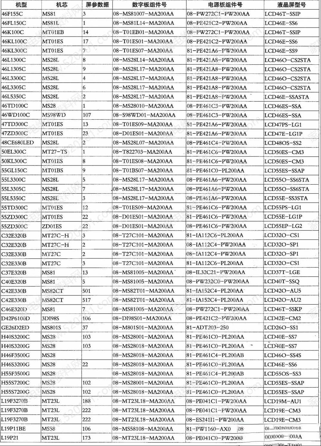

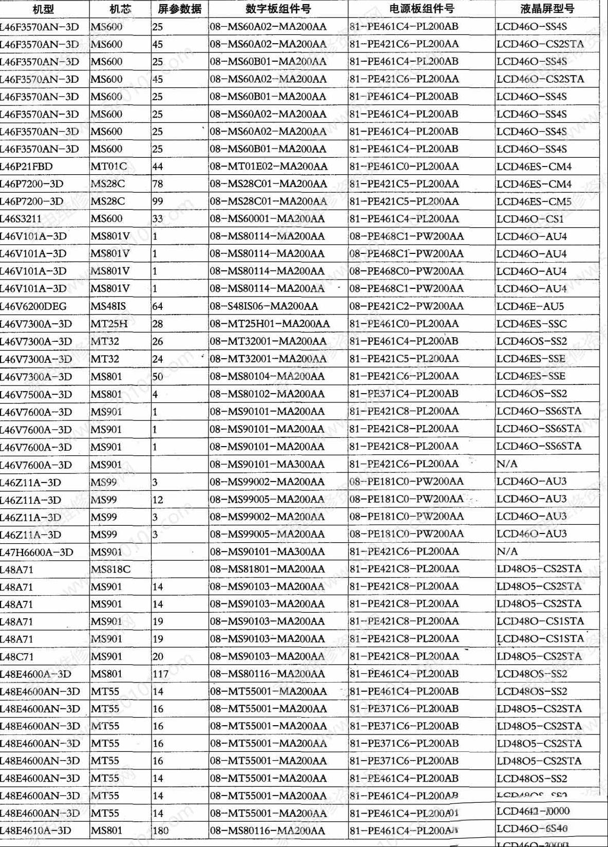

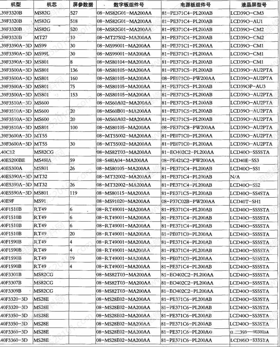

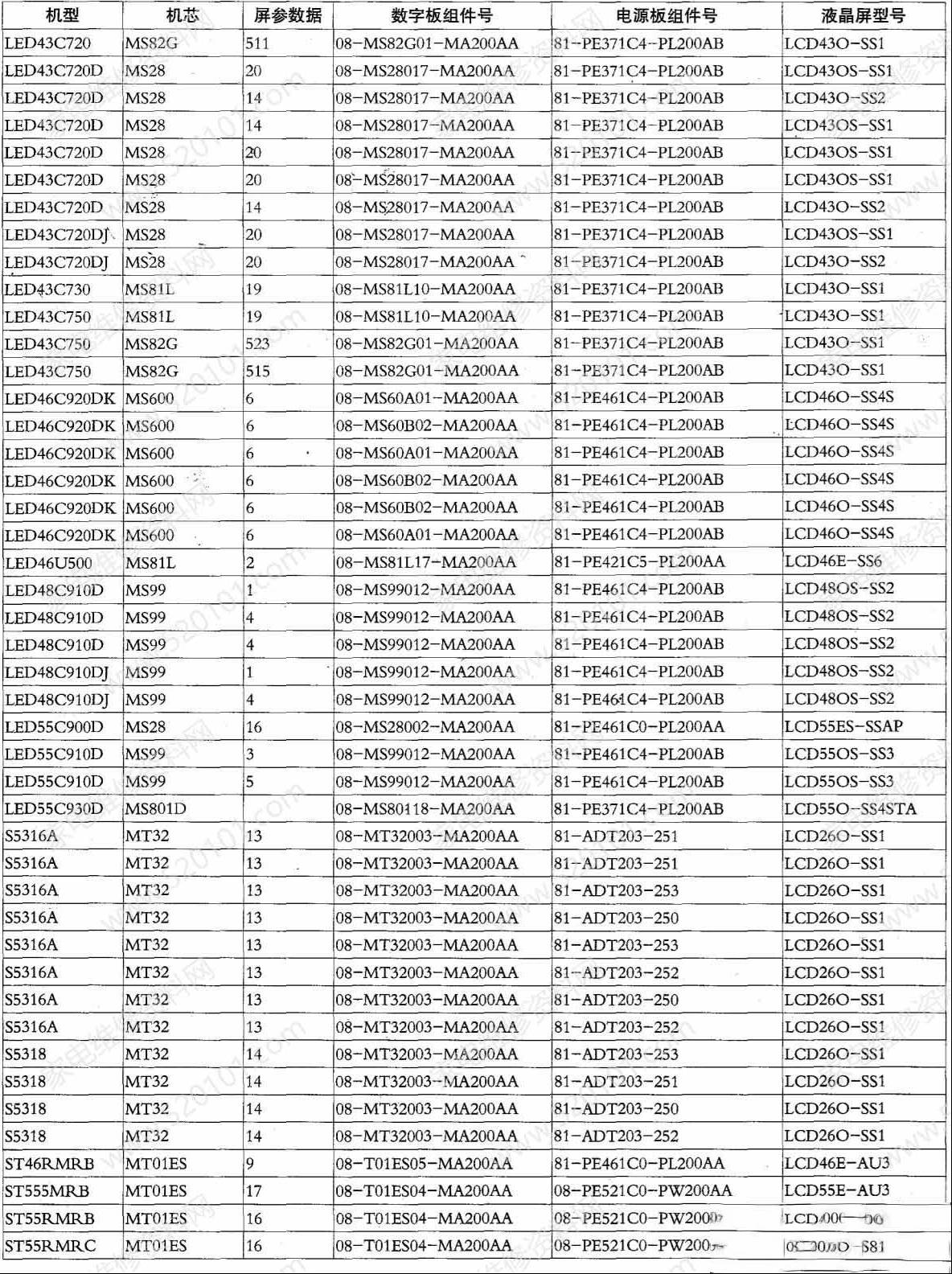

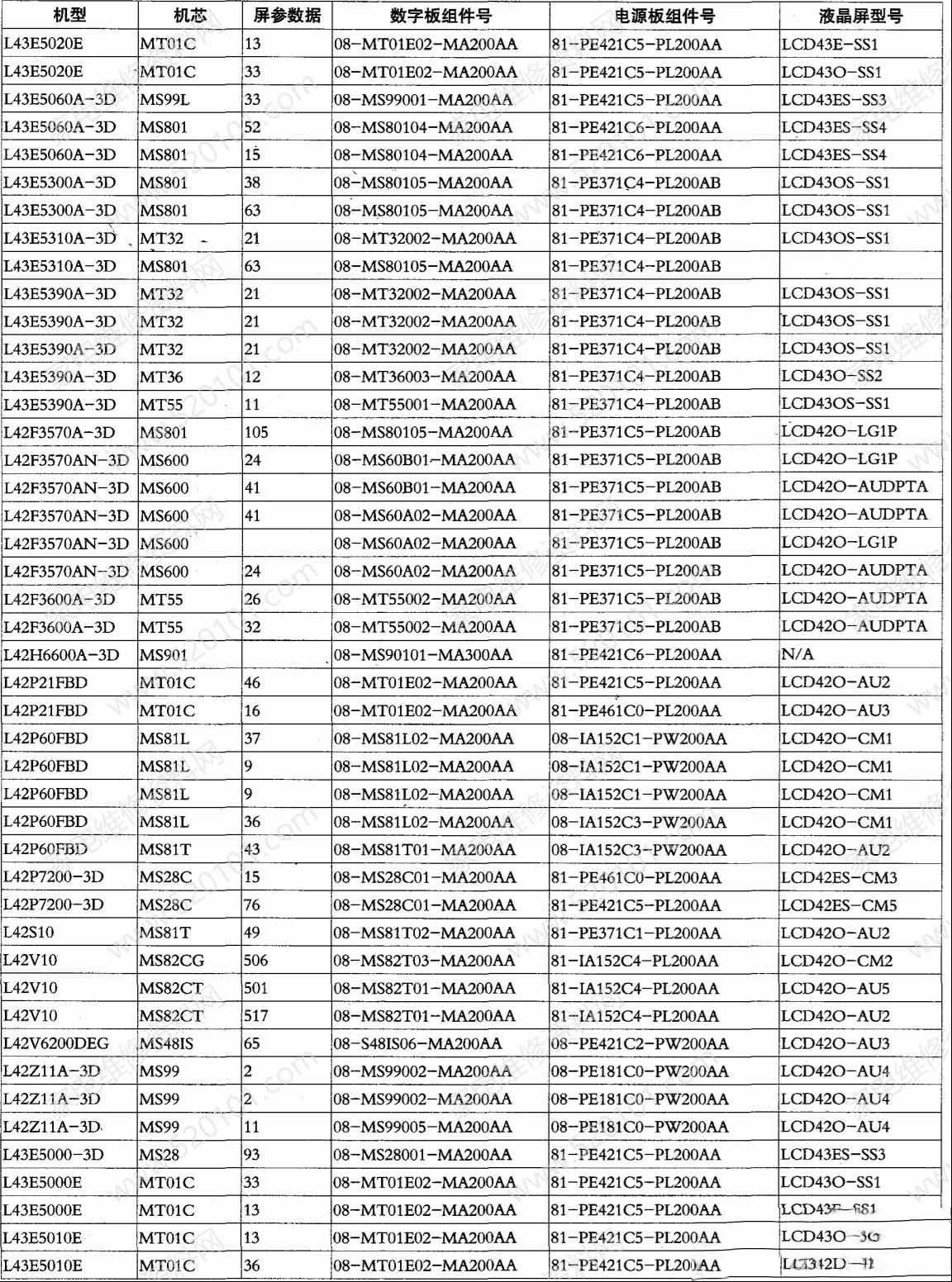

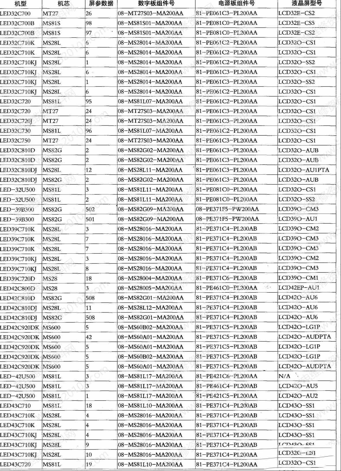

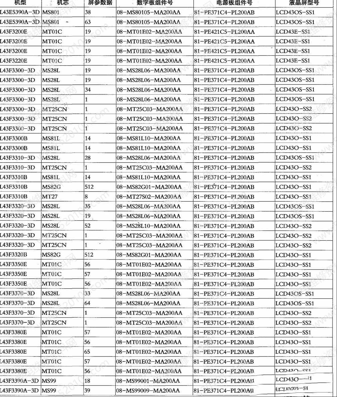

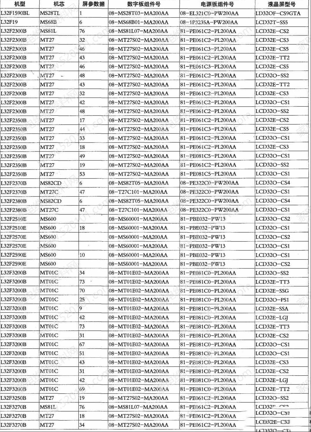

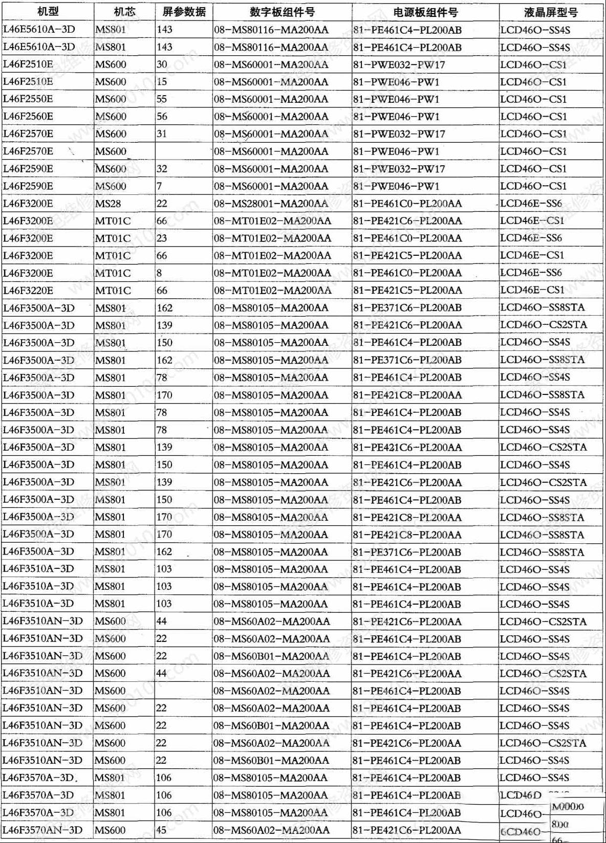

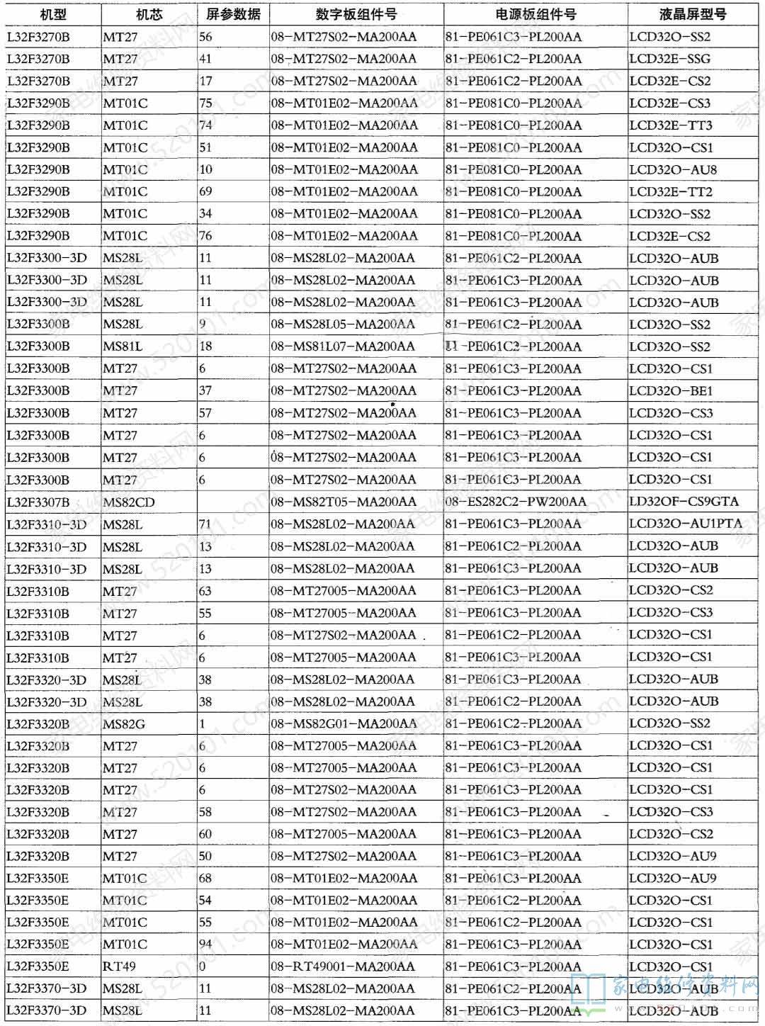

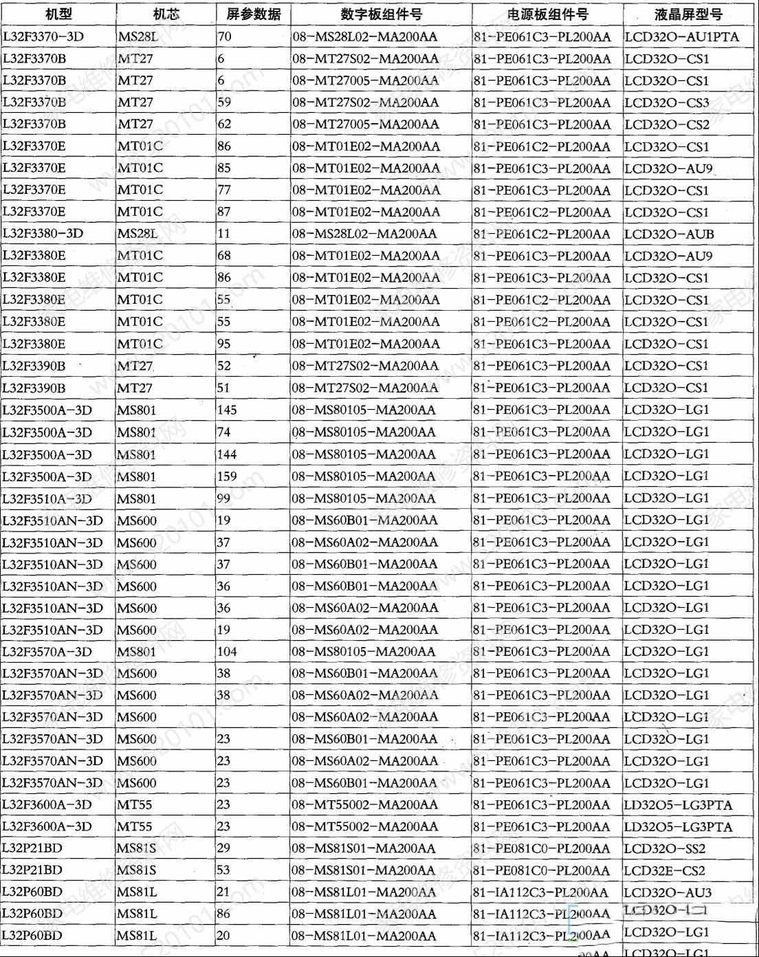

TCL液晶电视机型机芯与主要组件配置对照表
