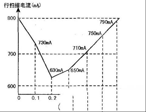

         为摸索R412取多大阻值才是最佳激励状态,找来6只0.1Ω电阻,分别用1只或多只串联来代替R412试机,测得行扫描电流的变化情况如图2所示,呈现一个U形曲线。从图中可以看出,当R412的阻值在0.2Ω~0.3Ω时,电流最小;当R412小于0.1Ω时,电流较大,这时行管应处于过激励状态,此时行管进人深度饱和状态,转换到截止状态的时间变长使得开关功耗增加;当R412大于0.5Ω后,电流已上升到一较大值, 这时行管处于欠激励状态,行管饱和导通深度不够,则饱和压降变大引起功耗增加。后两种激励状态均会使行管功耗增大,发热严重,时间长会烧坏。
      在前面试机时,为何用原装管反而发热更严重呢?笔者认为这应是原装行管性能较好,其放大倍数比打磨管高,短路R412后行管过激励程度更严重所致。另外,在电视机正常显示图像画面时,由于图像内容不同,亮暗相差很大,行扫描电流波动也较大,所以在上述检查中,选择无信号输人状态,这样一是便于检测对比,二是该状态也较接近正常状态的参数平均值。实际上,激励电路在设计时会让行管处于适度过激励状态,这样在重负载下才不至于欠激励,虽然这样在轻载时呈现为过激励状态,但轻载时行管本身功耗减小,因此不易烧坏。
