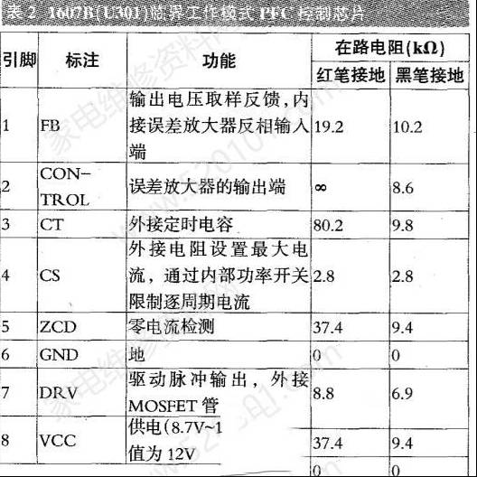

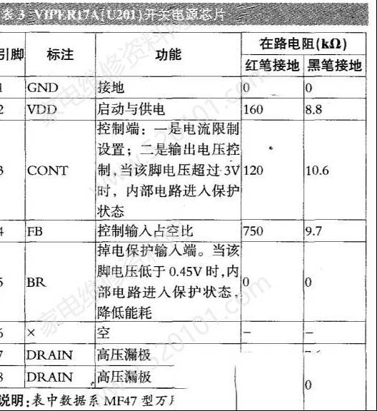

    40-E461C0-PWG1XG型电源板主要用于TCL L46P7200-3D、D46P6100D、55V6300-3D等型LED液晶彩电中,其副开关电源输出3.3V电压,供主板上的CPU、按键及遥控接收电路;主开关电源输出+24V电压,供LED背光驱动电路及主板上的数字伴音功放电路。该板主要集成块的实测数据见表1~表3。

  2、1607B临界工作模式PFC控制芯片实测电压数据
  3、VIPER17A(201)开关电源芯片实测电压数据
