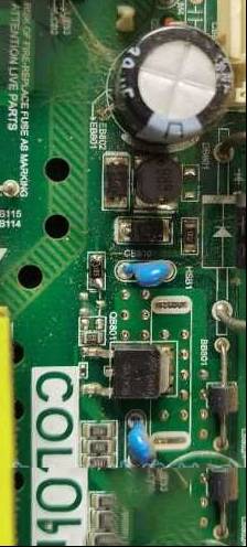

摘要: 收到同行送来的故障机壹台32寸TCL电视,故障表现为背光一闪就黑屏的故障,刚开始以为灯条问题,都没有检查直接开屏换了背光,全部装好傻眼了还是原来那样。只好乖乖修板了。经检查是反馈电阻5103阻值变小成470K了。拆个电 ...
    收到同行送来的故障机壹台32寸TCL电视,故障表现为背光一闪就黑屏的故障,刚开始以为灯条问题,都没有检查直接开屏换了背光,全部装好傻眼了还是原来那样。只好乖乖修板了。经检查是反馈电阻5103阻值变小成470K了。拆个电阻装上试机完美修复。
