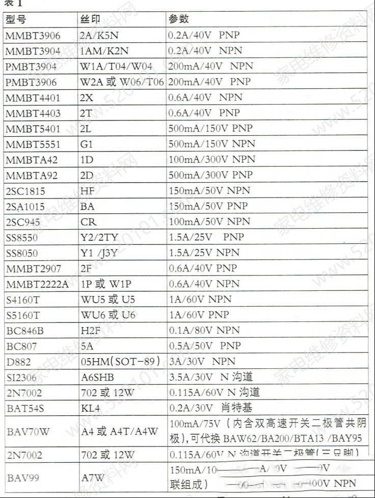

         最后总结:液晶电视雷击元件级维修,首先用万用表电阻挡在路测量易损部分元件,发现异常元件拆下测量,如果正常则还原,筛选式找出已经损坏的元件,将型号、代号、位号逐一记录。因为液晶电视不管是电源板还是主板,所用元件都是贴片,元件上都是丝印,反查符号标示,一次找出损坏的元件,逐一记录在案后才方便查知真正的型号,为做代换作准备,这与修CRT电视机完全不同,CRT的元件都是标注在元件上,型号一目了然,而且元件型号比较统一,元件体积大,查找和安装都方便,所以边查损坏元件边代换也没有什么弊病。而液晶的元件不但是贴片、体积小,而且型号都由丝印、顶标、简码、印字、缩写等作为符号印刷在元件上,有些代码不同,而实际代表的元件型号是同一种,接触多了也会慢慢地了解,像SOT23封装贴片三极管配备几种型号的就可以互换了,唯独离开放大镜难看清,不光查找符号麻烦,就连拿取和焊接也需小心翼翼,不然就会“不翼而飞”。像雷击的板子本来损坏的元件就比较多,如果查出一只代换一只就特别麻烦,比如一只SOT23封装丝印号为w2T的,首先你要看清符号,然后去查丝印号相对应的型号(PMBT4403),查出型号还要查参数和代换等。笔者习惯性地一次查找出损坏元件并且做好记录,然后按笔记上的元件查寻,未知的可上网查出元件具体型号和参数以及电路图纸等,然后再找元件并且装入容器里,再安心地坐到工作台上按记录位号逐一-安装焊接,最后测试检修。另外雷击的板子检修可根据放电点查找,雷击后板子上总会出现电弧烧痕,顺着烧痕周边线路查找,电源板雷电流是从整流全桥顺启动电阻进入芯片,所以最容易损坏的是副电源和PFC电路(PFC芯片有电源.电压取样电阻接主滤波处),一般一条线路上有一只元件爆裂和损坏,殃及到这条线路周边的必然还有多只元件受损。
         表1是笔者通过日常维修实践中整理的参数,也是常用的贴片(SOT23封装)元件和丝印代码及参数,备用这些元件修电源板足够也(不过还有配备贴片稳压管和电阻),许多丝印号一样,实际对应的型号不相同(丝印、代码、顶标、简码、印字、缩写,这几种标注是不同的,识别方法也不一样,常见液晶电视上的元件多使用丝印作为反查符号)。
