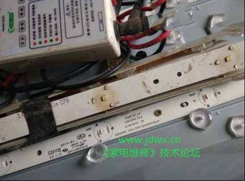

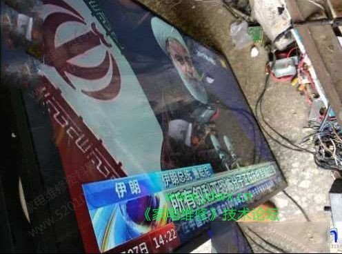

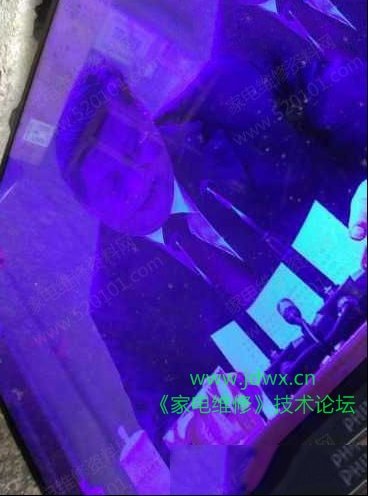

摘要: 收到同行送来的故障机壹台42英寸42PFL3040/T3飞利浦液晶电视,故障表现为图像偏蓝,其他颜色偏暗,拆机发现背光是发蓝色的光,此类故障也是第一次见,用户说这台电视没有修过,已经买了多年,但很少看电视,现在一开机就 ...

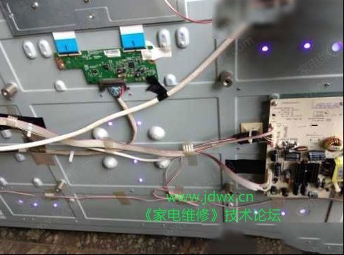

    收到同行送来的故障机壹台42英寸42PFL3040/T3飞利浦液晶电视,故障表现为图像偏蓝,其他颜色偏暗,拆机发现背光是发蓝色的光,此类故障也是第一次见,用户说这台电视没有修过,已经买了多年,但很少看电视,现在一开机就变成这样了,拆开机器,测量灯条电压75v,用万能点灯测试仪测也是发蓝色的光,于是网购了一批灯条等待到货。
       收到新灯条后,换上去之后故障修复,测量每个灯珠电压为3V。
       个人最后分析一下灯珠蓝色的原因:白光LED灯珠本来就是蓝色的,只不过是在封闭树脂里增加了黄色的荧光粉,这个黄色的荧光粉遇到蓝光就会激发出白光,知道这个原理就好解释这个现象了,有可能厂家这一批的白光灯珠里封装的黄色荧光粉性状不稳定,在高温或紫外线的长期作用下分解失效了,于是LED便发出了原本的蓝光。
