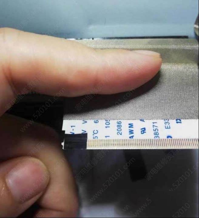

    收到同行送来的故障机壹台TCL L43F2820E液晶电视,打开电视灰屏,把逻辑板输出其中一根排线拿掉。看到有一半屏幕图像正常,不正常的是电视的右边,也就是电视背面左边的排线;通过观察看看排线有没有发霉,排线正常,监测不正常边板电容有没有漏电,通过检测没有漏电,那么原因有可能是LVDS差分信号阻塞短路,通过分析可以开路部分LVDS来解决,首先把不正常那边的排线从逻辑板取下;从左边数13根用胶带贴上然后把胶带修剪起插到逻辑板。开机图像正常,屏号LVF430AUOTE8-V1-08-43F2820E-LPC3。
