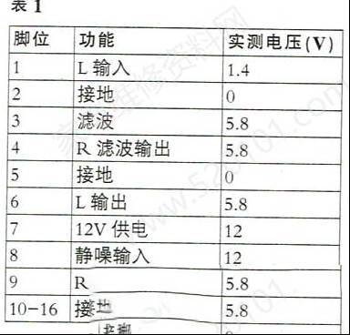

    收到其他维修同行的一台乐华LCD22M08型液晶电视机,开机图像正常,有时刚开机时喇叭中出现“沙沙”的杂音,无伴音;有时刚开机时伴音正常,过几十分钟后才出现“沙沙”杂音,伴音消失。
        拆开机壳,首先检查电源板,目测12V供电虑波电容C08( 470pF/25V )鼓顶,焊下,用同型号电容换新,再检查电源板上未发现其他故障元件。通电试机,伴音正常,当电视连续工作两个小时后,正准备关机装壳,“沙沙”声又出现,故障未排除。此时用万用表直流电压挡测伴音块TDA1517P的⑦脚(供电引脚)电压在7V~10V间跳动,且不稳定,同时用手试伴音电路部分的电容,发现伴音块⑦脚所接虑波电容C627(470pF/16V)发热,判断此电容性能不良,如图1所示(贴有标志的电容为故障电容)。
        拔掉电源,把电容C627用同型号的电容换新,再通电试机,伴音出现,电视连续工作了一天,“沙沙”杂音故障再未出现,故障机修到这里,终于修好值得探讨。。表1是伴音块TDA1517P在路实测电压值,以供维修时参照。
