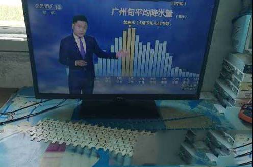

TCL L32C11液晶电视黑屏的检修思路
2023-4-29 10:19| 发布者: 开心| 查看: 473| 评论: 2
摘要: 收到同行送来的故障机壹台TCL L32C11液晶电视,故障表现为黑屏。拆机后测开机时电压从40V上跳到70V多,判断条故障。习惯性的先查一下某宝,满天星的条。拆机,6条,单条48灯,单测12v。串联。分析用3v7珠3条或4条。3条连 ...

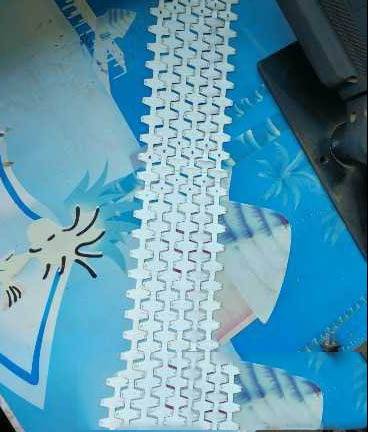

    收到同行送来的故障机壹台TCL L32C11液晶电视,故障表现为黑屏。拆机后测开机时电压从40V上跳到70V多,判断条故障。习惯性的先查一下某宝,满天星的条。拆机,6条,单条48灯,单测12v。串联。分析用3v7珠3条或4条。3条连好,测电压68v,拆2个3欧取样,电压降为63v。图像正常无斑点,装机试机一切正常。
