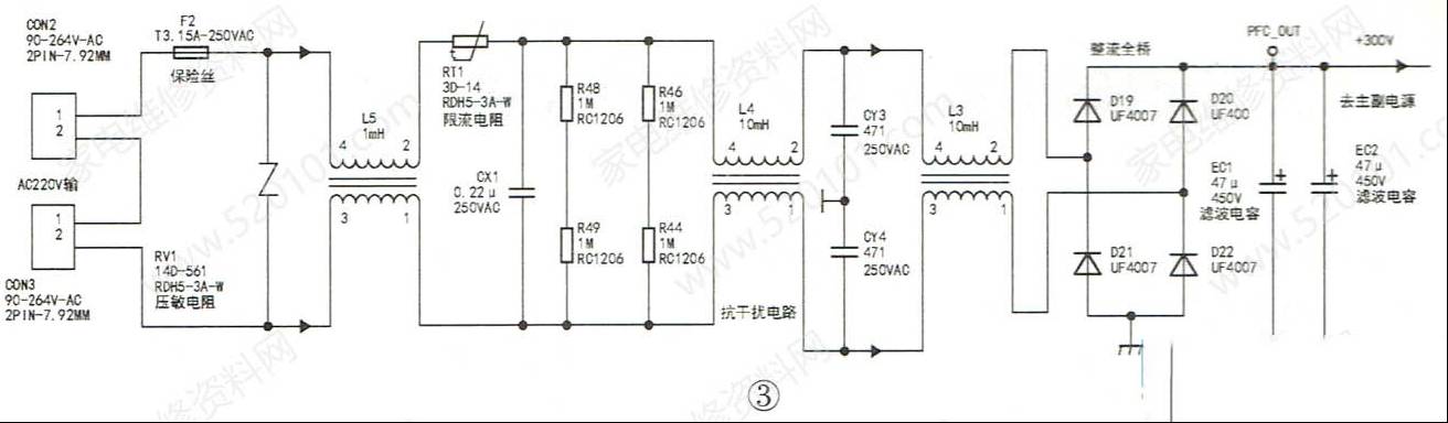

       TCL TV3205-ZC02-01A电源板抗干扰和整流滤波电路见图3所示。由抗干扰电路和市电整流滤波电路组成。
(1)抗干扰电路
       抗干扰电路利用电感线圈L5、L4、L3和电容器CX1、CY3、CY4组成的两级共模滤波电路,一是滤除市电电网干扰信号,二是防止开关电源产生的干扰信号窜入电网。图中F2为保险丝,电源板发生短路故障时烧断,断电保护电源板:RV1为压敏电阻,市电电压过高时击穿,将F2烧断,断电保护;RT1为限流电阻,限制开机瞬间大滤波电容EC1、EC2的充电电流。
(2)市电整流滤波电路
       滤除干扰脉冲后的AC220V市电,通过全桥D19~D22、电容EC1、EC2将交流市电整流滤波,产生+300V的直流电压,送到副电源和主电源电路。

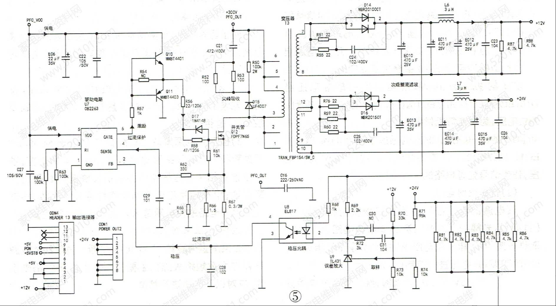

       该板主开关电源如图5所示,由振荡驱动控制电路u7(OB2263)、灌流电路Q10、Q11(未安装)开关管Q12、T3和稳压电路光耦u8(EL817)、误差放大器u9(TL431 )等组成。遥控开机后启动工作,产生+12V和24V电压,为主电路板和背光灯电路供电。
(1)启动工作过程
       接通电源后,+300V整流滤波电路输出的+300V的PFC-vCC直流电压经T3的④-③绕组加到Q12的D极,作为Q12的工作电压。开机后,开/关机控制电路输出的PFC-VCC电压加到u7的⑤脚,同时为灌流电路供电,主电源启动工作,U7内部振荡电路启动,产生的振荡脉冲信号经内部电路处理后,从⑥脚输出,经灌流电路Q10.Q11加到Q12的G极,Q12工作于开状态,开/关电源启动工作,其脉冲电流在T3中产生感应电压。T3 的⑨//10~11//12绕组输出的感应电压经D16、EC13、EC14、L7、EC15、C26整流滤波后,得到+24V电压,为背光灯板供电。T3的⑦-⑧绕组输出的感应电压经D14、EC10、EC11、L6、EC12、C23整流滤波后,得到+12V直流电压,作为信号处理电路的工作电压。
(2)稳压控制电路
         该电源的稳压控制主要由三端精密稳压器U9(TL431)、光耦u1(EL817)及24V取样电阻R71、12V取样电阻R70和分压电阻R73、R74等元件组成,对U7的②脚FB电压进行控制。当输出的12V或24V升高时,经上述取样电阻分压所得的电压也随之升高,即U9的R极电压升高,经U9比较放大后K极电压下降,即U8的②脚电压下降;同时,升高的+12V电压通过R68使U8的①脚电压升高,①、②脚内部的发光二极管发光增强,使U8的③.④脚间的光敏三极管导通程度加深,其c、e极间等效电阻减小,则u7的②脚反馈电压下降,在芯片内部PWM控制器的作用下,U7的⑥脚输出的脉宽变窄,开关管Q12导通时间缩短,开关电源输出电压下降,从而达到稳压的目的。若输出的12V或24V电压下降,其稳压过程与上述相反。
(3)过流保护电路
       U7的④脚为电流检测输入端,内接电流控制电路,用于检测Q12的工作电流。正常工作时,电流检测电阻R65、R66、R67上的电压通过R62送至U7的④脚,对电流进行控制;当R65、R66、R67上的电压超过保护设定值时,U7进入过流保护状态,⑥脚无激励脉冲输出,开关电源停止工作。
(4)尖峰吸收电路
        为了防止开关管Q12在截止期间T3初级绕组产生的较高的反峰压电压击穿,设有DI15、C21、R50、R52、R53组成的反峰压吸收电路。当开关管Q12截止时,将T3初级绕组产生的反峰压吸收释放,避免击穿开关管Q12。
