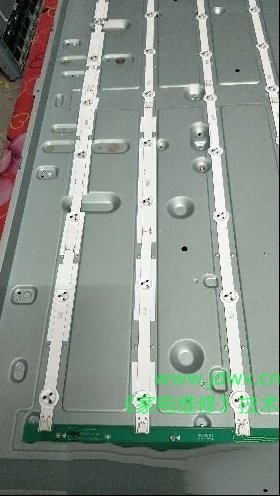

    收到同行送来的故障机壹台47寸LG液晶电视,型号是47LN6150-CU,故障表现为开机LOGO闪一下黑屏,初步判断灯条有灯珠开路性损坏,两个月前正是空调安装维修旺季,由于平时多数都是维修保修期内的,换下来的灯条都返厂了,手头没有相同灯条,好不容易遇上收到其他维修同行的一台过保的,不敢要价太高怕吓跑用户,报价绿黑棕,用户还价黄黑棕,某宝搜索一下灯条不便宜,厂家申请更是贵得离谱,要四百多一套,决定更换灯珠。
         拆屏检测一共坏了4粒,3粒短路1粒开路,翻箱倒柜找了一套灯条焊下4粒换上,亮度还是有点不同,屏幕有光斑!有信号时不太明显,先不管,不行再返修吧!反正平时拆屏跟玩儿似的。果然用到今天老毛病再次出现,赶紧上门取机返修,正好半个月前修了收到其他维修同行的一台过保的,换下的灯条虽然不同机型,但是灯珠参数是一样的,现在正好有时间慢慢儿整吧。

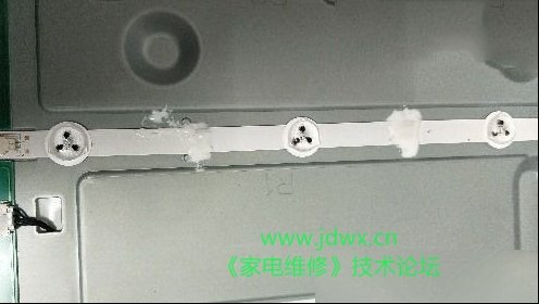

         这一次采用网上提供的方法,把原来坏掉的剪断,把好的再剪成段儿接上去,把接头打上704胶防止打火,把反馈取样电阻拆掉一只,原来是8只4.3欧贴片电阻,采用2串4并方式,拆掉一只后实际测量电流减小90毫安,等的时间验证这次修复后能用多久。
