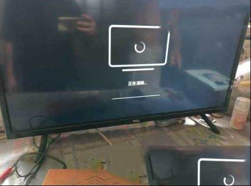

TCL L32P1A液晶电视一直显示自动重启和自动清除的菜单
2023-4-29 10:18| 发布者: 开心| 查看: 390| 评论: 1
摘要: 收到同行送来的故障机壹台TCL L32P1A液晶电视,故障表现为是一直显示自动重启和自动清除,第一次遇到这种故障,感觉有些懵,于是先上网查询一番,说是程序错误引起,于是试了一下先按住音量加再按开机键开机,但是一直不 ...
    收到同行送来的故障机壹台TCL L32P1A液晶电视,故障表现为是一直显示自动重启和自动清除,第一次遇到这种故障,感觉有些懵,于是先上网查询一番,说是程序错误引起,于是试了一下先按住音量加再按开机键开机,但是一直不能进入,拆机后准备检查,没有想到先换按键再开机好了,原来是按键惹的祸。
