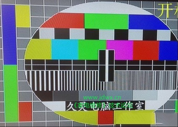

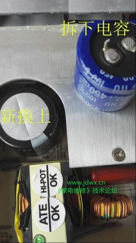

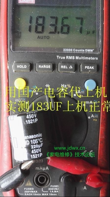

    上次维修收到其他维修同行的一台液晶电视,故障表现为不开机,开盖测5V电压,开机5V下降零伏,对电源板补焊,更换芯片,查找元件折腾快一天一无所获,后来无意中拆下300V电源电容,用电容表测一下容量150UF減少到110UF左右,找一只新电容换上开机正常。

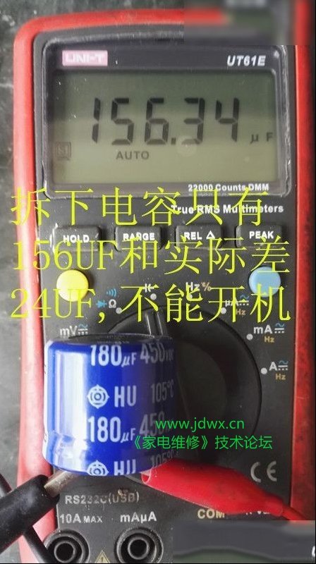

      在昨天收到同行送来的故障机壹台日立HITACHI  26LD8000TC液晶电视,故障表现为同上面一样毛病,开机指示灯亮几秒钟就灭,开盖测5V电压,开机5V正常马上下降到0V,补焊5V电源芯片无效, 直接拆下电源300V电容,用表测180UF电容减少156UF,相差24UF容量就不能开机,。看来液晶电源电容,容量不能减少代换。

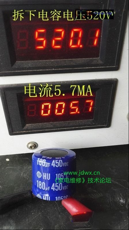

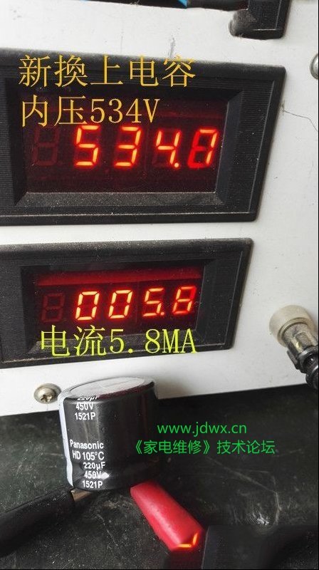

       下面图片电容新旧测量,电容內压和漏电流测量比较。
