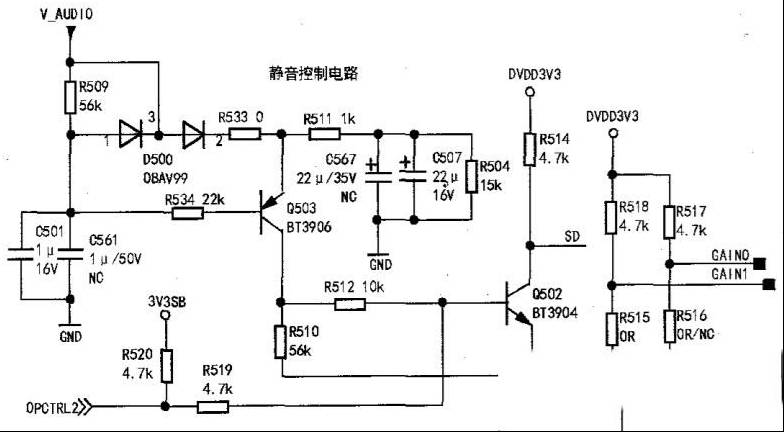

摘要: 收到同行送来的故障机壹台TCL LED43C750型液晶彩电,图像正常,无伴音。开机试机,图像正常,一直没有声音。检测各路供电均正常(该机有关电路如图1、图2所示),当检测到静音电路Q502的c极时,发现为0V,说明静音电路动作 ...
    收到同行送来的故障机壹台TCL LED43C750型液晶彩电,图像正常,无伴音。开机试机,图像正常,一直没有声音。检测各路供电均正常(该机有关电路如图1、图2所示),当检测到静音电路Q502的c极时,发现为0V,说明静音电路动作了;再检测Q502的b极电压正常,怀疑是Q502(BT3904)损坏,将其代换后故障依旧。给Q502的c极人为接一个高电压,声音正常;继续检查, 当表笔触碰到Q502的上拉电阻R514(4.7k)的上端时,声音正常,用放大镜仔细观察,发现R514上端焊点疑似开焊,于是补焊此电阻,试机一切正常。
