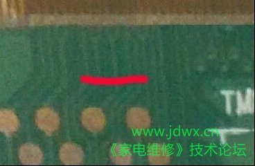

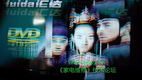

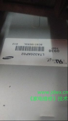

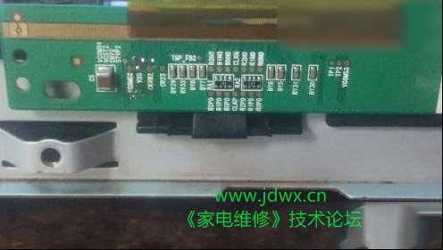

    前一段时间回收到收到其他维修同行的一台液晶电视,用的是三星显示屏,型号是LTA320AP02,故障表现是重影,参考网上案例,其它三星屏割了六条线、没重影也不抖动了,只是面对屏右边有明显的扫描线,不知是不是割错钱了,图像顶部横线是反复拆屏出现的,这次是收的电视做实验,如果有更好的方法请在本人下方评论讨论,希望对大家有帮可助。
  刀割如下图所示的几条线
