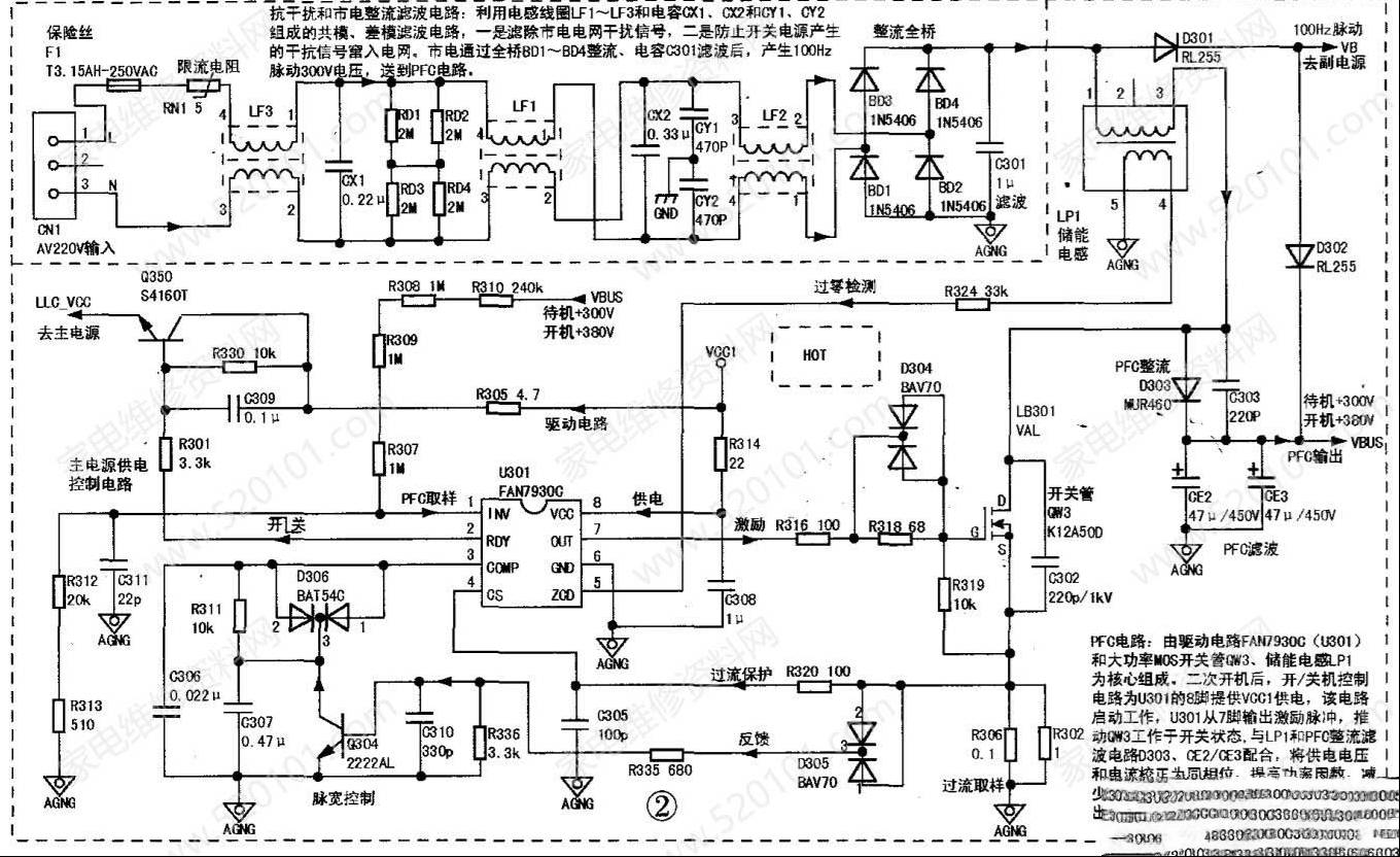

        该电源板电路组成框图如图1所示,它的PFC电路原理图解见图2所示,副电源电路图解见图3所示,主电源电路图解见图4所示。

        该电源板由三部分组成: 一是以集成电路FAN7930C( U301 )为核心组成的PFC功率因数校正电路,将整流滤波后的市电校正后提升到+380V为主开关电源供电;二是以集成电路VIPER17L(U201 )为核心组成的副开关电源,产生+3.3V/0.2A电压,为主板控制系统供电,同时产生VDD电压为启动后的U201供电,产生VCC电压,经开/关机电路控制后,为PFC和主电源驱动电路供电;三是以集成电路FSFR1700XS(U401 )为核心组成的主开/关电源,产生+24V/2A电压和58V/1A电压,为主板和背光灯板供电。

         开关机控制电路由Q407、光耦PC3、Q205组成的VCC1控制电路和Q350组成的LLC-VCC控制电路组成,采用控制PFC(功率因数校正驱动电路U301的VCC1供电和主电源LLC-VCC供电的方式。通电后副电源首先工作,产生vCC、VDD电压和+3.3V/0.2A电压,+3.3V/0.2A为控制系统提供电源,二次开机后开/关机控制电路将vcC电压变为vCC1电压送到PFC驱动电路U301 ,PFC电路启动工作,将整流滤波后的市电校正后提升到+380V为主开关电源供电,同时U301的②脚输出RDY电压使Q350导通,输出LLC-VCC电压,为主电源厚膜电路U401提供LLC-vCC供电,主电源启动工作,为主板提供+24V/2A电压,为背光灯板提供58V/1A电压,进入开机状态。3.保护电路

      该故障多为主电源问题。二次开机后,测量P-ON是否为高电平,为高电平,首先测量PFC提供的+390V供电和测量U401的⑦脚LVCC供电,如果390V供电仅为300V,则是PFC电路未工作,需先检修PFC电路;如果无LVCC供电,查开/关机控制电路Q407 PC3、Q205组成的vCC1控制电路和Q305组成的lLC-vCC控制电路;上述供电正常,再查主电源U401及其外部电路元件。
