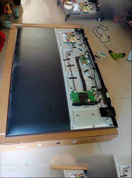

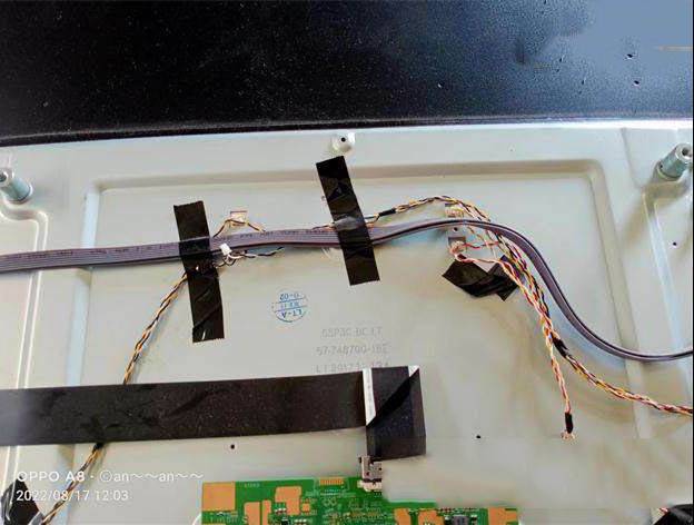

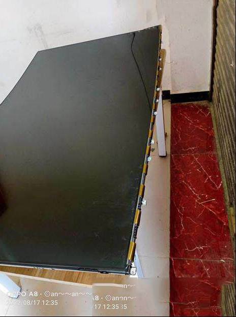

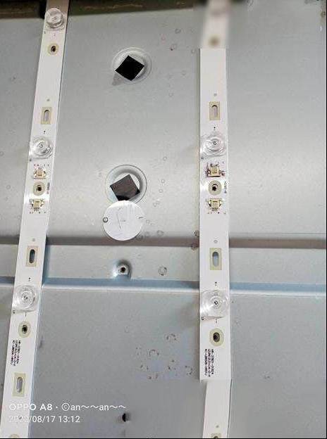

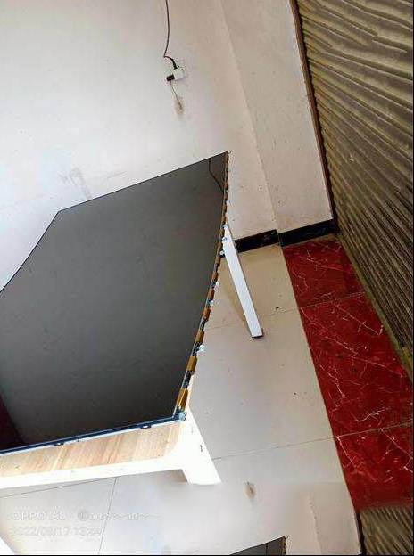

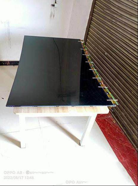

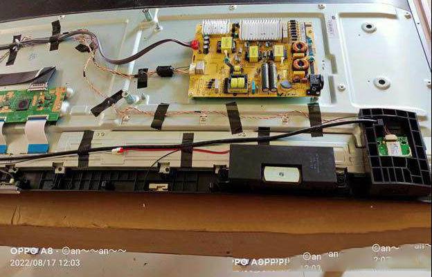

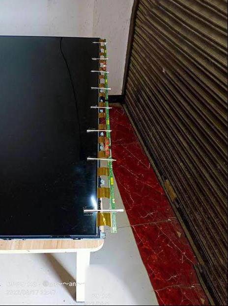

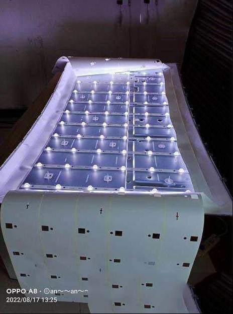

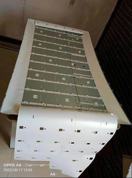

摘要: 收到同行送来的故障机壹台TCL 65A880C曲面液晶电视,故障表现为是背光一闪就不亮了,这机灯条分4组,用测灯仪测右边两组都不亮了,网购灯条后全换,整个拆屏换灯条如下图所示,仅供参考。 ...
