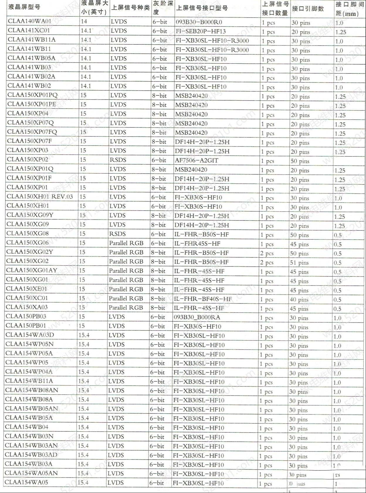

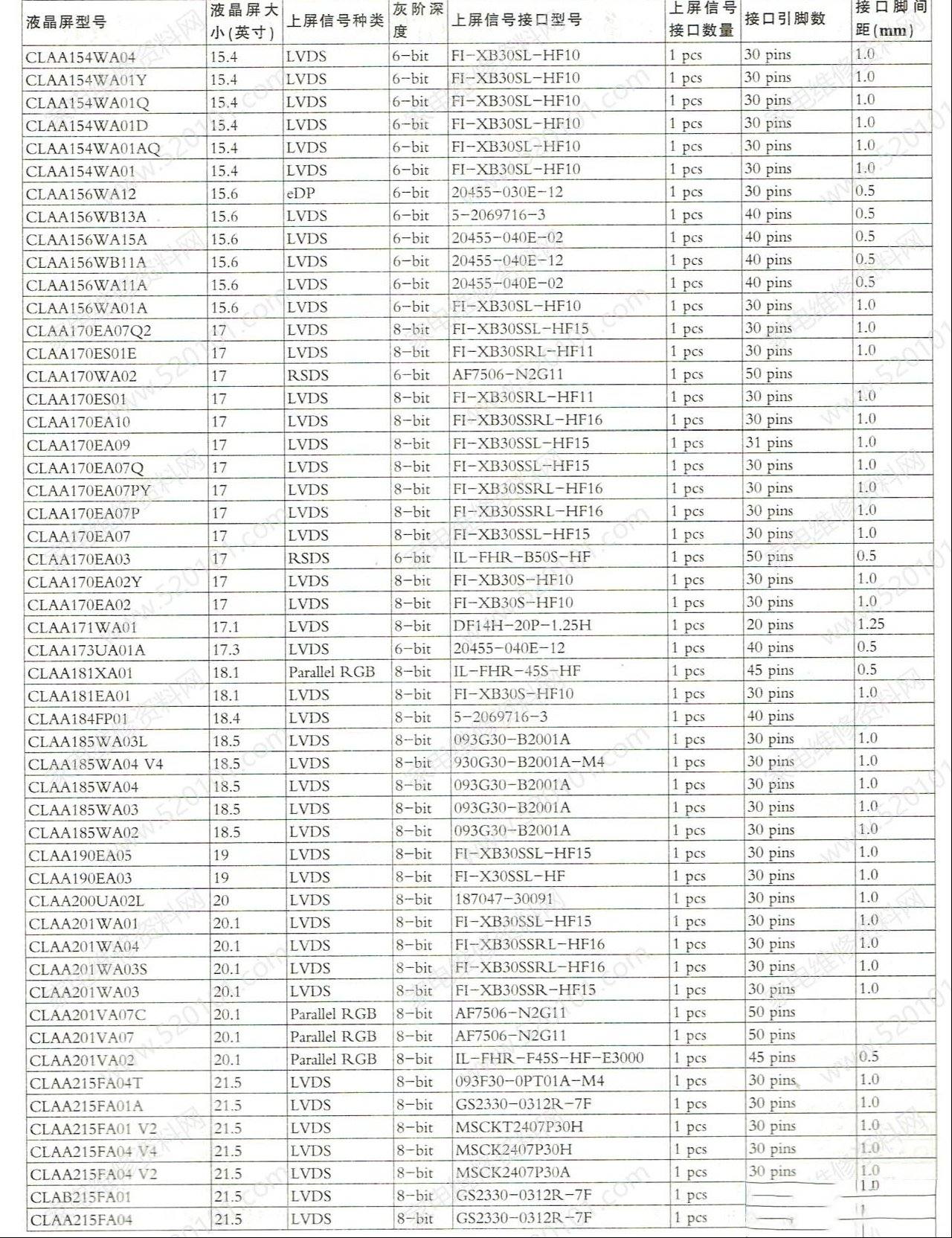

    中华映管股份有限公司( Chunghwa Picture Tubes LTD )简称CPT或华映,成立于1971年,致力于台湾视讯产品中映像管的研究开发与生产,1997年率先引进大尺寸TFT-LCD量产技术,生产的液晶屏主要用于掌上设备、液晶显示器和液晶彩电中。
        说明:1、在上屏信号种类中,LVDS表示低电压差分信号,Parallel RGB表示并行RGB信号,MIPI的全称是Mobile Industry Processor Interface,表 示移动产品处理器接口,其优点是功耗更低、数据传输率更高、PCB占位空间更小。2、在上屏信号接口数量一列中,“pcs”表示单位“个”。
