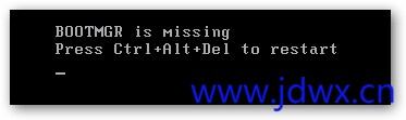

电脑开机提示bootmgr is missing的解决方法:
bootmgr is missing 开机无法进系统怎么办
认识 bootmgr:
启动管理器。Bootmgr是Boot Manager的缩写,是在Windows Vista和Windows 7中使用的新的启动管理器,以取代Windows xp中的启动管理器—NTLDR。
bootmgr is missing press ctrl+alt+del to restart
错误往往发生在以下情况:
1、您意外或者故意删除了一些重要系统文件。
2、文件被病毒或恶意软件损坏或摧毁。
3、不适当的BIOS模拟等导致不能访问桌面环境。
4、不正确的重装系统或者是C盘系统奔溃。
规复光盘修复 bootmgr
1、开机,一直狂按DEL键或F2键或者F12键,目的进入CMOS设置!2、切换到Advanced BIOS,设置First Boot Device为 CDROM!不同的机子设置方法不一,当然有的可以通过DEL键直接选择。3、插入系统盘规复光盘!启动电脑。4、显示光盘的安装界面后,点击修复计算机!5、再出来的对话框中,点击自动修复!6、修复完成后,取出光盘!7、重启电脑,看问题有没有解决。
活动分区设置修复 bootmgr
1、插入PE系统盘也可以是U盘启动盘。2、进入PE系统,右击我的电脑,选择管理!3、选择磁盘管理选项!4、右击装系统的盘(一般用户就是c盘),选择标记此分区为活动分区!5、重启电脑看看问题有没有解决。

重建BCD文件
1. 将Windows Vista安装光盘放入光驱中,设置为从光盘启动。
2. 但看到"ress any key to boot from CD or DVD …" 或“按任意键从光盘启动”时,请快速按下键盘上任意一个键。
3. 选择“修复计算机
4. 选择语言,时间,区域,输入法,点击下一步。
5. 在系统规复选项窗口中,点击“命令提示符”。
6. 输入BOOTREC /FIXMBR,然后按回车键。
7. 输入BOOTREC /FIXBOOT,然后按回车键。
8. 输入BOOTREC /REBUILDBCD,然后按回车键。

不过我们发现了一个问题,对于双硬盘需要设置一下启动顺序,用哪个硬盘启动,我就是这样设置的,我有两个硬盘一个500G的硬盘+一个1T的硬盘,不知道什么情况系统启动以1T的没有安装系统的硬盘启动导致提示bootmgr is missing错误,后来通过主板设置了一下驱动顺序就正常启动系统了。
