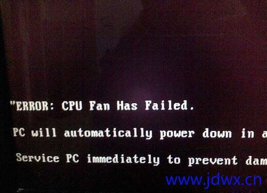

电脑开机出现英文“ERROR:cpu fan has failed”的错误提示:
最近一客户电脑开机提示英文“ERROR:cpu fan has failed”的错误提示,最终导致电脑无法正常进入系统,相信不少网友也碰到过这种情况,于是小编第一时间就将电脑开机提示cpu fan has failed的故障解决方法发布到网站,希望能帮到碰到问题的网友!
电脑开机显示英文“ERROR:cpu fan has failed”原因:
1、电脑的风扇停止运转
2、电脑的风扇转速过低
3、cpu散热风扇的毗连线接触不良或者毗连主板的插线插错成了机箱风扇的插座。
4、bios问题
电脑开机显示英文“ERROR:cpu fan has failed”解决办法:
1、如果是电脑风扇不转的话那可能是风扇坏掉了,建议更换一个新的风扇
2、风扇转速过低的话可能是因为电脑使用久了,里面的灰尘太多,只要把风扇拿下来清灰下就可以解决问题了。
3、查看下cpu风扇的供电线是不是毗连在cpu-fan插座如果是的话调整回来就可以解决问题了,这个问题,很多电脑技术员都可能犯错。
4、进bios里面有相关cpu风扇设置的检测选项屏蔽,有些老机器会出现上述的问题。
