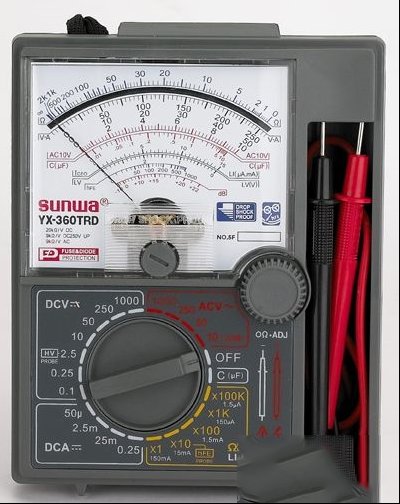

指针式万用表使用注意事项与禁止操作事项:
有关指针式万用表的使用注意事项,共整理了10条注意事项,大家在使用指针万用表时要多加注意,另外总结了7条指针万用于的操作禁忌,供大家参考。指针式万用表的使用注意事项
一、指针式万用表使用注意事项
在电气设备的运行维护中,万用表使用十分频繁,往往因使用不当或疏忽大意造成测量错误或仪表损坏事故,因此,必须学会使用万用表,并养成沉着、小心,正确操作的良好习惯。
对万用表的使用,注意几点:
1、使用前认真阅读产品说明书,充分了解万用表的性能,正确理解标度盘上各种符号和字母含义及各标度尺的读法,了解并熟悉转换开关等部件的作用和使用方法。
2、万用表应水平放置,应避开强大的磁场区(例如,与发电机、电动机、汇流排等保持一定距离,保待清洁,干燥并且不得受振、受热和受潮。
3、测量前,应根据被测项目(如电压或电阻等)将转换开关拨到合适的位置;检查指针是否指在机械零位上,如果不在零位,应调到零位.
4、接线应正确,表笔插入表孔时,应将红表笔的插头插入
