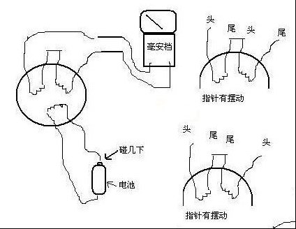

万用表实现电动机绕组头尾与极数的检查方法:
有关电动机绕组头尾与极数的检查方法,三相电机与单相电机的绕组头尾与极数的检查,万用表欧姆档分出三组线圈,电机的转速和它的极数有关,知道电机的极数,然后判断出电机的转速。一、电动机绕组头尾的检查方法
三相电机,先用万用表欧姆档分出三组线圈,再假设分出它们的头尾,分为两组,用万用表的最小电流档,分别接两组,用手拨动转子,当表笔不偏转,则假设成立,分别出头和尾了。
单相电机电阻小的为主绕组,不分头尾。
二、电动机极数的检查方法
收到其他维修同行的一台没有铭牌的电动机,在没有转速表,而且不能拆开电机的情况下如何判断其转速?
电机的转速和它的极数有关,因此只要知道电机的极数,就大约可知道电机的转速了。
只需要收到其他维修同行的一台万能表就行。
检查方法:
①将电机的六根引线分开,把万能表调在欧姆档,找出任意一相绕组的头尾引线;
②把万能表调在毫安档最小的一档,把表笔接在刚找出的这相绕组引线上;
③转动电动机转子一周,观察万能表的表针摆动几次。如果是一次,说明电流正负变化一周,是二极电机;同理,两次是四极电机;三次是六极电机。
通过将电动机的转子转动一周,毫安表指针摆动现象,判断电机极数,这样就能判断出电动机的同步转速。
根据电机的同步转速公式n=60f/p(n—电机的同步转速;f—电源频率;p—电机的极对数)。在电源频率是50hz时,二极电机的同步转速是3000转/分,四极电机是1500转/分。
