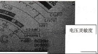

万用表的电压灵敏度等于电压挡的等效内阻与满量程电压的比值,其单位是Ω/V或kΩ/V,简称每伏欧姆数,该数值一般标在仪表盘上,如图所示。
图1:万用表的电压灵敏度
直流电压灵敏度是万用表的主要技术指标,交流电压灵敏度受整流电路的影响,一般低于直流电压灵敏度。例如,500型万用表的直流电压灵敏度为20kΩ/V,交流电压灵敏度则降低到4kΩ/V。
电压灵敏度越高,万用表的内阻(即仪表输入电阻)越高,可以测量内阻的信号电压就越高。
