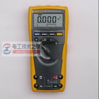

万用表有效值的含义_万用表的有效值的三种情况:
有关万用表中有效值、真有效值与均方根值的含义,以及万用表的有效值的三种情况:标准平均值法,峰值检测法,真有效值法。万用表中有效值的含义
对于交流电,其电压是一个变化的波形,通常描述它的电压值是指其有效值,如所说的220V供电,其峰值电压为三百一十多伏,峰峰值为六百多伏。
1、有效值:通过发热(功率)来定义的,某一交流电通过电阻器产生热量与另一直流电通过该电阻器,如果在相同时间内产生的热量相等,那么该直流电电压值即为此交流电电压的有效值。
2、真有效值:有效值的定义是通过发热来定义的,但在测量仪器中按此方法来有效值电压的测量是很难实现的,所以大多数电压测量仪器中,如万用表测量电压,其测量方法并不是按有效值定义的
