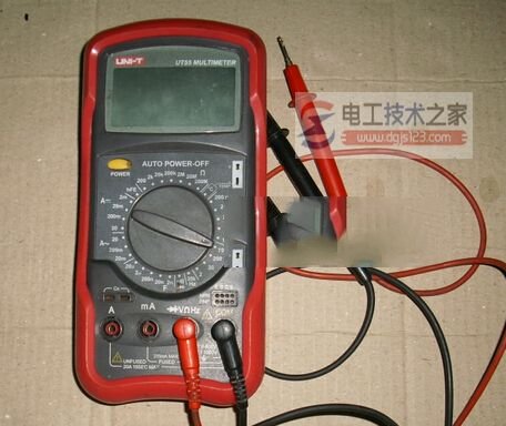

数字万用表怎么修理,数字万用表的修理方法与技巧:
有关数字万用表如何修理的方法,数字万用表的修理方法分为感觉法、测电压法、短路法、断路法、测元件法等,并介绍了数字万用表的修理技巧,检查和判别故障表现为,理清修理思路与步骤。数字万用表的修理方法
数字式仪表具有很高的灵敏度和准确度,其应用几乎遍及所有企业,但其出现故障后,问题的排查与故障修理方法,不经过一段时间的经验积累,不可能轻易搞定。
