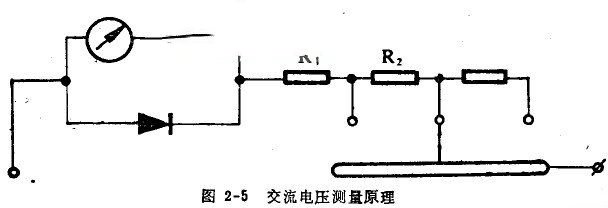

万用表如何测量交流电压,万用表的整流电路,可以采用半波整流和全波整流,整流后的平均电流,可以应用测直流电压的方法,来测交流电压。万用表测量交流电压
由于万用表的测量装置为直流微安表头,以致测量交流电压时,必须引入整流元件,构成整流系的交流电压表。
万用表的交流电压挡,就是多量程交流电压表。万用表的整流电路,可以采用半波整流和全波整流。
经整流后的平均电流,就可以应用测直流电压的方法,来测交流电压了。
由于人们习惯以有效值来量度交流电压,因此万用表表盘上的制度也是以有效值来表示的。正弦交流电的有效电流I与均乎电流I之比,称为波形系数以Kf来表示。对于全波整流Kf=1.11,对于半波整流Kf=2.22。
实际上的万用表交流电压测量电路,多采用半波报流方式。如图2-5所示。由图中可见,当被测交流电压正半周时,半波整疽电流经过正端于、倍增电阻R3、R2、R1、Z1,流经电流表头至负端子。当被测交流电压负半周时,z1截止,表头无电流流过,整流电流经z2、 R1、R2 R3由正端子流出。万用表中的整流器,一般采用半导体整流器。交流电压的测量,一般有下述两种方法,一种是测量交、直流电压时,共用一套倍增电阻,并在表盘上各画一条刻度线。
不过达两条刻皮线上的电压数值相差较远,所以这两条刻度线—k都要标上电压的数值。
另外一种则是洲量交、直流电压时,各用一套倍增电阻,这样交、直流电压刻度就可以用同一刻度线。猜你喜欢:    如何判断万用表的直流电压档DCV是否正常?    数字万用表使用指南_数字万用表测量电压电流与电阻    万用表交流电压档(ACV)好坏判断方法
