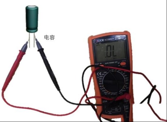

正确使用万用表的经典口诀详解:
在平时的测量工作中,正确使用万用表,可以快速准确地判断出故障部位,并能防止电器设备及万用表本身的损坏,这里分享下万用表使用的经典口诀,对每个口诀的用法做了详细说明,有需要的朋友参考下。万用表的使用口诀
1、测量先看挡,不看不测量
每次拿起表笔准备测量时,必须再核对下测量类别与量程选择开关是否拨对位置。为了确保测量过程的安全,必须养成检查与确认的好习惯。
2、测量不拨挡,测完拨空挡
在测量过程中,不能任意拨动选择旋钮,尤其是在测高压(如220V)或大电流(如0.5A)时,以免产生电弧,烧坏转换开关触点。测量完毕,需要将量程选择开关拨到
