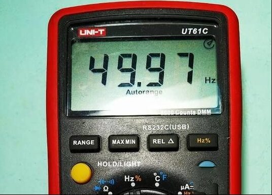

有些数字万用表有频率测试档位,直接将档位拨至频率Hz位置,红表笔插入V/Ω/Hz孔、黑表笔插入com孔,两个表笔不认相线、零线,顺便插入220V电源插座上,就可以测量电源频率了。
上图中测量频率的显示结构,50Hz的交流电频率,实际测量为49.97,该结果比较靠谱,这是测量低频频率的操作方法。
为了安全起见,该方法不宜用于相线与相线380V之间的测量频率,以防止损坏数字万用表的输入转换器和人身安全。
