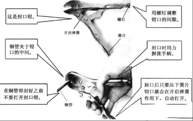

封口钳的作用是在电冰箱、空调器等修理测试符合要求后,把制冷系统与修理阀之间的管道夹扁、封断,以便焊封铜管。
2、操作方法
在使用封口钳时,应根据管壁的厚度调整钳柄尾部的螺钉,使钳口的间隙小于铜管壁厚的两倍,过大时封闭不严,过小时容易将铜管夹断,或损坏封口钳。
螺钉调整适当后,将铜管夹于钳口的中间,用力握拢封口钳的两个手柄,钳口便把铜管夹扁,铜管的内孔随即被封闭。
