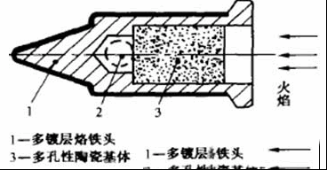

燃气电烙铁的工作原理,燃气电烙铁的使用方法:
有关燃气电烙铁的相关知识,介绍了燃气电烙铁的工作原理,用液化丁烷产生的丁烷气从储气罐高速喷出,点火后产生的火焰来加热,以及燃气电烙铁的使用方法及注意事项,供大家学习参考。燃气电烙铁的工作原理
燃气烙铁(自热烙铁)是利用丁烷气体燃烧产生的热量加热烙铁头,来完成焊接工作的。
另外,燃气电烙铁可以用热风来熔接塑料、紧缩热缩套管及喷火加热器等,在很多焊接环境中均可以派上用场。
用液化丁烷产生的丁烷气从储气罐高速喷出,点火后产生的火焰来加热。
注意,并不是直接来加热烙铁头(热效率低),而是用火焰加热多孔陶瓷基体触媒、加热至红色时、将辐射大量红外线来加热烙铁头(专利技术)。
燃气电烙铁的热效率高,火焰温度高达1300℃,可以通过调节火焰的大小来控制温度,以使温度在200°~500℃之间。燃气电烙铁的使用方法
