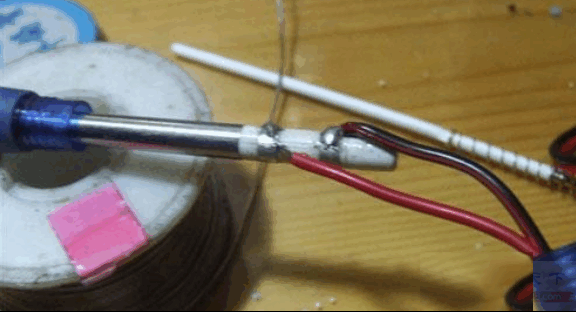

电烙铁的五个使用技巧,使用电烙铁的四个注意事项:
有关电烙铁的使用方法,为了更好的发挥电烙铁的焊接作用,无论是电烙铁使用前,还是在使用中、使用后,均需要掌握一定的使用技巧,这里总结了电烙铁的五个使用技巧及注意事项,供大家参考。电烙铁的使用技巧
1、焊接前,先用清洁的、挤干水分的湿海绵或湿布将烙铁头清理干净;焊接中,先清洁烙铁头部的旧锡,按照焊接步骤进行焊接;焊接结束后,先切断电源,让烙铁头温度稍微降低后、再镀上一层新锡,镀锡层有更好的防氧化作用。
2、电烙铁通电两分钟后,达到焊接温度即可使用;长时间不用时,需要断开电源。
3、在电烙铁使用中和使用后,保持烙铁头头部挂锡,以降低烙铁头氧化机会,使烙铁头耐用。
4、在用电烙铁进行焊接时,不能加过大的压力,以免使烙铁头受损或变形。烙铁头只要充分接触焊点,热量便可以传递。
5、烙铁头接触焊点的面积与热量有直接的关系
使用时烙铁头的位置可自由掌握正常使用时,将烙铁头顶端接触焊件与焊盘,接触面积小,温度稍低;为了提高焊接温度,可适当改变烙铁头位置,使烙铁头接触焊件与焊盘的面积增大;某些电路中、焊盘与焊件不成比例,焊接时可以适当调节烙铁头的角度,以使其受热均匀,以提高焊接质量。电烙铁的使用注意事项
1、在使用电烙铁进行焊接操作时,电烙铁有多种握法,主要包括正握法、反提法、笔握法等。
无论采用何种握法,一定要注意电源导线的来向,要从手背或手臂方向引过来,不能将导线置于烙铁头方向,以防烫伤导线,出现危险。
2、电烙铁使用过程中,不能随意放置,要置于合适的烙铁架上,以免电烙铁头受到碰撞而损坏;同时,还要注意轻拿轻放;放置烙铁不能靠近易燃、易爆物体、避免烫伤、烫坏物品,引起火灾电烙铁使用完毕,要及时切断电源。延长电烙铁使用寿命。防止烙铁头氧化。
3、初次使用电烙铁时,容易犯一些错误,比如:不管是否立即使用电烙铁,总是先将电烙铁插上电源通电,使烙铁处于工作状态。
等到要用电烙铁时,发现烙铁温度过高或烙铁头氧化严重,使用困难有的使用者在焊接时,不管烙铁头的情况,以为只要电烙铁有热量就可以焊接元器件,在氧化层较厚或有污物的情况下,长时间的焊接,不仅焊接质量差,还会导致电路板焊盘脱落或元器件焊坏。
4、在焊接时,先将电烙铁处理好,再进行焊接,不仅焊接质量好,还可以节省焊接时间。
