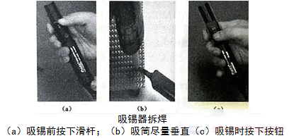

1、吸锡器拆焊法
利用吸锡器的内置空腔的负压作用,将加热后熔融的焊锡吸人空腔,使引线与焊盘分离。
吸锡器拆焊操作步骤见下图:
