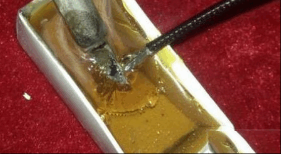

2、吃锡
准备好一小盒松香(焊锡丝中虽含有松香,但量太少,不易吃锡),接通电源插头,等待片刻后烙铁头就会发热,使用烙铁头蘸触松香估测温度。刚能熔化松香,说明温度还低;松香冒白烟且烙铁头发紫严重,说明温度太高;只有松香能够快速熔化且不大量冒烟时,温度最佳。
当烙铁头的温度达到最佳时,均匀地使烙铁头蘸满松香。
蘸满松香的烙铁应快速地在烙铁架板上熔化焊锡丝,使之成为一个大焊锡点(再加入少许松香),烙铁头反复浸没转动焊锡点,直到烙铁头打磨的部分全部均匀地吃上锡。
