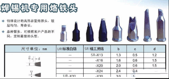

烙铁头的主要型号,不同焊台的烙铁头能不能通用:
有关电烙铁的烙铁头的型号的知识,电烙铁的种类众多,对应的烙铁头的种类也是很多的,那么烙铁头的主要型号有哪些,不同焊台的烙铁头之间能不能通用,一起来了解下。烙铁头的主要型号
烙铁头的主要型号包括:500系列、600系列、200系列、900M系列、900S系列、900L系列、918系列、920.921.922.系列、N453.452.454系列、455/456/931系列、980系列、T12系列、PL系列、LT系列、LHT系列、PT系列、ET系列、ST系列、NT系列、XT系列、CT系列烙铁头等。
这些烙铁头都有标配的焊台及电烙铁。
内热式936烙铁头,就是936焊台所使用的烙铁头,也就是最常用的900m烙铁头。
通讯产品焊接多使用普通的恒温焊台,多数使用900m/936烙铁头。
白光936焊台使用的烙铁头主要有:900M系列、900L系列、900S系列,这三种烙铁头最常用的是900M/936烙铁头。900M/936烙铁头配套手柄为907手柄,和936/900M烙铁头可以替换使用。
外热式烙铁头:30W、40W、50W、60W、100W、150W、200W、300W等,功率越大尺寸也越大。导热快,热存储量也大。是不通用的。不同焊台的烙铁头的通用问题
烙铁头分焊台烙铁头和单支电烙铁头烙铁头,焊台无铅烙铁头和恒温烙铁头均为内热式烙铁头、外热式烙铁头。
焊台品牌与焊台功率很多,这些焊台的烙铁头大多不能通用,即使同一品牌也不能保证每个都可以通用。200烙铁头可以用在好几款焊台上。
不同规格的电烙铁头,烙铁结构均不相同,不能通用。配套不同的电烙铁,电烙铁的直径不同,也是不能通用的。
一般来说,当烙铁头的直径一样时,就是可以通用的。
