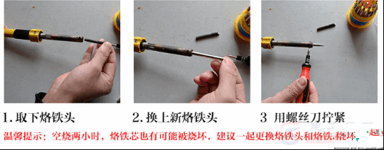

电烙铁烙铁头的吃锡步骤详解:
有关电烙铁的使用方法,介绍了对电烙铁的烙铁头进行打磨或擦拭的方法,以及如何来让炽铁头吃锡,以及在吃锡后的老化操作,供大家学习。电烙铁吃锡步骤
1、打磨或擦拭
针对普通头与长寿头的打磨或擦试要求是不一样的。
(1)普通头:先使用砂纸打磨或锉刀锉一下,打磨的长度为斜面的高度稍长,一定要认真仔细,直到平面干净、光滑为佳。然后,使用干净、干燥的布擦净。
(2)长寿头:不能打磨或锉,只能用干净、干燥的布擦净。
2、吃锡
这一步就是让电烙铁的烙铁头吃锡了,准备好一小盒松香(焊锡丝中虽含有松香,但量太少,不易吃锡),接通电源插头,等待片刻后烙铁头就会发热,使用烙铁头蘸触松香估测温度。
刚能熔化松香,说明温度较低;松香冒白烟且烙铁头发紫严重,说明温度太高;只有松香快速熔化且不大量冒烟时,温度才是最佳的。
当烙铁头的温度达到最佳时,均匀地使烙铁头蘸满松香。
蘸满松香的烙铁要快速地在烙铁架板上熔化焊锡丝,使之成为一个大焊锡点(再加入少许松香),烙铁头反复浸没转动焊锡点,直到烙铁头打磨的部分全部均匀地吃上锡。
3、老化
烙铁头吃锡后,应当将烙铁老化一下。
老化就是暂时不使用烙铁进行焊接,使它继续通电加热一会儿,然后拔掉电源线,放置在烙铁架上使其自然冷却。
老化可以延长烙铁头和烙铁芯的使用寿命,对于新换的烙铁头和烙铁芯更是如此。吃锡、老化后的烙铁,以后就可以正常使用了。
